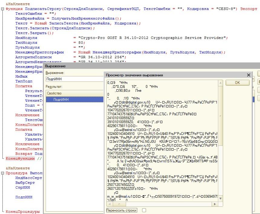

Добрый день!
Вообще-то я застарелый клюшечник, но, эта тема:
Где посмотреть значение атрибута КоличествоЕдиницУпотребления (для частичного выбытия)?
как-то "сподвигла меня на подвиги" :-)))
Решил написать нечто подобное тому, что у меня в рабочей конфе семерки, для типовых 8.Х...

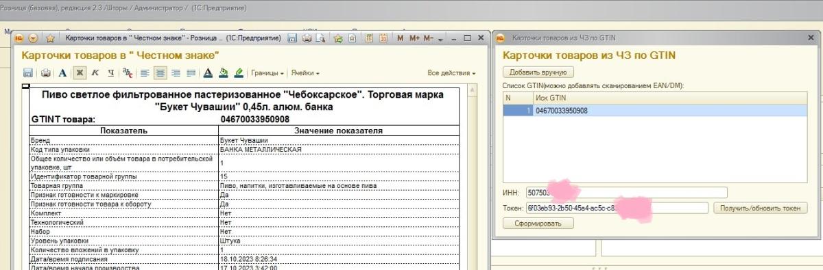

И даже, что-то получилось:
С самим отчетом то особых проблем не возникло, работает.
Но, для доступа в ЧЗ требуется получить токен...
На скриншоте, токен полученный в 7.7, просто вставлен в соответствующее поле.
Алгоритм его получения мне понятен и в 7.7 я его успешно использую, а тут столкнулся с проблемой подписания строки данных.

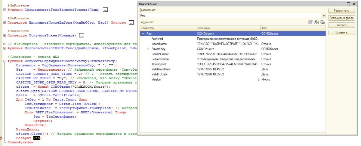

В 7.7 я использую джава-скрипты и CadesCom... Все давно и успешно работает.
Думал, что в восьмерке будет проще - всетаки для работы с ЭЦП есть встроенные штатные объекты.
А оказалось - фигвам...

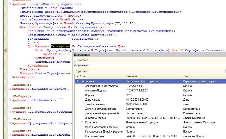

В принципе, получение нужного сертификата из хранилища винды, и само подписание - я освоил, и даже как-то работает.
НО!!! На выходе получается ЭЦП "не в том формате", как нужно ЧЗ... И ни какими параметрами изменить это не получается...
Сам фрагмент модуля:

На выходе получаю:
В семерке так:
Формат явно другой...

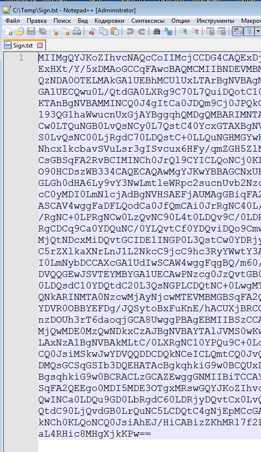

Но, что самое интересное - если оба файла сохранить и проверить ЭЦП с помощью "Инструментов КриптоПро", то подпись валидная! :-)))
Но, боюсь, что ЧЗ в таком виде ее не примет...

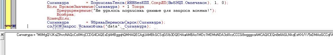

PS Похоже, в 7.7 ДжаваСкрипт возвращает ЭЦП в Basa64... А тут, просто бинарник... Можно попробовать закодировать готовый результат в Basa64... Но, чувствую, что есть какие-то другие решения... Использовать всякие БСП и прочее, не хочется... Уж слишком там заморочено все, не та задача.

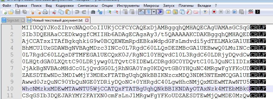

Попробовал перед подписанием закодировать ИНН в Basa64... Да, конечно это получается далеко не строка цифр.
Но, на выходе подпись в таком-же формате...
ЧЗ не понимает такой формат, проверил.
Сам запрос токена отрабатывает, если ему подсунуть правильную ЭЦП из файла, токен прилетает.
И если закодировать готовую ЭЦП после МенеджераКриптографии в Basa64, файл становится визуально похожим на правильный, но ЧЗ с ним 403 возвращает, подпись не валидна...

13 MWWRuza
30.10.25
Попробовать перед подписанием строку ИНН в Basa64 закодировать?
14 MWWRuza
30.10.25
Двоичные данные до преобразования
30 82 14 39 06 09 2A 86 48 86 F7 0D 01 07 02 A0 82 14 2A 30 82 14 26 02 01 01 31 0E 30 0C 06 08 2A 85 03 07 01 01 02 02 05 00 30 0B 06 09 2A 86 48 86 F7 0D 01 07 01 A0 82 10 39 30 82 07 C2 30 82 07 6F A0 03 02 01 02 02 0B 00 CB 7F ED E5 00 00 00 00 0A 08 30 0A 06 08 2A 85 03 07 01 01 03 02 30 82 01 3B 31 21 30 1F 06 09 2A 86 48 86 F7 0D 01 09 01 16 12 64 69 74 40 64 69 67 69 74 61 6C 2E 67 6F 76 2E 72 75 31 0B 30 09 06 03 55 04 06 13 02 52 55 31 18 30 16 06 03 55 04 08 0C 0F 37 37 20 D0 9C D0 BE D1 81 D0 BA D0 B2 D0 B0 31 19 30 17 06 03 55 04 07 0C 10 D0 B3 2E 20 D0 9C D0 BE D1 81 D0 BA D0 B2 D0 B0 31 53 30 51 06 03 55 04 09 0C 4A D0 9F D1 80 D0 B5 D1 81 D0 BD D0 B5 D0 BD D1 81 D0 BA D0 B0 D1 8F 20 D0 BD D0 B0 D0 B1 D0 B5 D1 80 D0 B5 D0 B6 D0 BD D0 B0 D1 8F...
Похоже на правду...
А это в Basa64

А это, фрагмент рабочей ЭЦП из 1с77, по которой токен успешно прилетает:
Похоже, но не оно... Даже по начальным и конечным символам видно, да и размер другой :-(
15 MWWRuza
30.10.25
Хм...
Как минимум, переносы строк лишние(это на скриншоте из восьмерки):
В 7.7 у меня отдельная функция была УбратьПереносыСтрок, там вся ЭЦП одной длинной строкой...
Тут отдельными строками-блоками.
Но, все равно содержание разное, судя по началу и концу...
Не знаю, насколько это критично...

ОбщегоНазначенияИСКлиентСервер.ДвоичныеДанныеBase64(Сообщение.СвойстваПодписи.Подпись);
18 MWWRuza
30.10.25
(16) Сейчас попробую...
Пока, так сделал:
Подп = СтрЗаменить(Подп, Символ(10), "");
Подп = СтрЗаменить(Подп, Символ(13), "");
Переносы то убрались, ЭЦП одной строкой, но, ЧЗ не принимает ее, так-же 403...

31.10.25
(26) странно. получаю 1с-овский сертификат, и подписываю им через CADESCOM нормально.
Ну, х.з.... Уже в принципе не актуально, на боевую задачу это не повлияет... Но, как говорится, "истина дороже!" :-)
Вот, сертификат 1С:
А вот, сертификат КриптоПро:
Конечно у них типы разные, CADESCOM ждет COMобъект, а получает вместо этого "что-то не понятное от 1С" - "СертификатКриптографии", отсюда и ошибка несоответствия типов... Может и можно как-то преобразовать Сертификат 1С в COMобъект, который схавает CADESCOM, но оно того не стоит... Уберу при настроениии получение сертификата через МенеджерКриптографии, оставлю только CADESCOM...
(27) Вот, не жалко, тем более это код из описания TrueAPI с минимальными доработками и исправлением ошибок:
Функции подписи через CADESCOM
// sThumbprint - отпечаток сертификата, используемого для подписи; строка,
// представляющая отпечаток в шестнадцатеричном виде
// пример 195934d72dcdf69149901d6632aca4562d8806d8
// bDetached - Истина/Ложь - откреплённая(для подписания документов)/прикреплённая(для олучения токена авторизации) подпись
Функция ПодписатьТекстЦРПТ(ТекстДляПодписи, sThumbprint, bDetached)
	ВходящиеДвоичныеДанные = Base64Строка(ПолучитьДвоичныеДанныеИзСтроки(ТекстДляПодписи));
	CADESCOM_BASE64_TO_BINARY = 1; // Входные данные пришли в Base64
	CADESCOM_CADES_TYPE = 1; // Тип усовершенствованной подписи
	CAPICOM_AUTHENTICATED_ATTRIBUTE_SIGNING_TIME = 0; // Атрибут штампа времени подписи
	oSigner = Новый COMОбъект("CAdESCOM.CPSigner");
	oSigner.Certificate = ПолучитьСертификатПоОтпечатку(sThumbprint);
	oSigningTimeAttr = Новый COMОбъект("CAdESCOM.CPAttribute");
	oSigningTimeAttr.Name = CAPICOM_AUTHENTICATED_ATTRIBUTE_SIGNING_TIME;
	oSigningTimeAttr.Value = ТекущаяДата();
	oSigner.AuthenticatedAttributes2.Add(oSigningTimeAttr);
	ТекстДляПодписи = СокрЛП(ТекстДляПодписи);
	oSignedData = Новый COMОбъект("CAdESCOM.CadesSignedData");
	oSignedData.ContentEncoding = CADESCOM_BASE64_TO_BINARY;
	oSignedData.Content = ВходящиеДвоичныеДанные;
	EncodingType = 0;
	sSignedMessage = oSignedData.SignCades(oSigner, CADESCOM_CADES_TYPE, bDetached, EncodingType);
	Возврат sSignedMessage; // Подпись в формате Base64
КонецФункции
//Отпечаток - строка HEX
Функция ПолучитьСертификатПоОтпечатку(ОтпечатокСтр)
	Отпечаток = СтрЗаменить(ОтпечатокСтр, " ", "");
	Рез 	= Неопределено; // Найденный сертификат (Com-объект)
	CAPICOM_CURRENT_USER_STORE = 2; // 2 - Искать сертификат в ветке "Личное" хранилища.
	CAPICOM_MY_STORE = "My"; // Указываем, что ветку "Личное" берем из хранилища текущего пользователя
	CAPICOM_STORE_OPEN_READ_ONLY = 0; // Открыть хранилище только на чтение
	oStore 	= Новый COMОбъект("CAdESCOM.Store");
	oStore.Open(CAPICOM_CURRENT_USER_STORE, CAPICOM_MY_STORE, CAPICOM_STORE_OPEN_READ_ONLY); // Открыть хранилище сертификатов
	Certs 	= oStore.Certificates;
	Для СчСер = 1 По Certs.Count Цикл
		ТекСертификат = Certs.Item (СчСер);
		ТекОтпечаток  = ТекСертификат.Thumbprint; // возвращается отпечаток в шестнадцатеричном виде
		Если ВРЕГ(ТекОтпечаток) = ВРЕГ(Отпечаток) Тогда
			Рез = ТекСертификат;
			Прервать;
	oStore.Close(); // Закрыть хранилище сертификатов и освободить объект
	Возврат Рез;
КонецФункции
Вызов этого:
&НаКлиенте
Функция ПодписатьСтроку(СтрокаДляПодписи, СертификатЭЦП) Экспорт // Здесь СертификатЭЦП - сертификат полученный в 1С через МенеджерКриптографии, ИМХО - лишнее, упрощу потом...
  	Отпечаток = СертификатЭЦП.Отпечаток;
	Подп = ПодписатьТекстЦРПТ(СтрокаДляПодписи, Отпечаток, Ложь); // третий параметр прикрепленная. Если нужно открепленная - то Истина
	Возврат Подп;
КонецФункции

В списке сертификатов, кроме моего сертификата, для которого есть закрытые ключи на РуТокене, отображаются куча других - все верно, они когда-то были добавлены в хранилище винды, я скорее всего их владельцам что-то с кассами делал - ставил на учет/менял ФНки, все верно. В принципе, они не мешают - если попробовать выбрать чей-то "чужой" сертификат - ничего не случится, КриптоПро запросит аппаратный токен, которого сейчас нет, и не получив его, вывалится в ошибку.
НО!! Там помимо этих сертификатов, есть еще два, непонятно каких, видимо какие-то программы поставили их, и почему-то в ветку "Личные" хранилища... Они явно не предназначены для подписи:
И вот, нафига они в этом списке выбора нужны? Можно их как-то отфильтровать? Никаких свойств, типа "использовать для подписи" не вижу...

// Убрать "сертификаты, в которых отсутствует закрытый ключ".
comCertificates = comCertificates.Find(6, 2); // (CAPICOM_CERTIFICATE_FIND_EXTENDED_PROPERTY, CAPICOM_PROPID_KEY_PROV_INFO)
не поможет, это не про это
32 ptiz

(31) Убрать "сертификаты, в которых отсутствует закрытый ключ
Интересно... Это скорее всего поможет убрать сертификаты пользователей, для которых не доступен РуТокен или другое хранилище ключей... Но, не уберет этот мусор - не нужные в этом списке сертификаты программ и т.п., так, как ключи для них, как я понимаю где-то есть...

40 Garykom
01.11.25
(39) Ну так и напиши батник
Который файлики подписывает
Из 1С кидаешь файлик в папочку (отправляешь в сервис) и ждешь результат
41 MWWRuza
01.11.25
(40) Ну, будут глюки с CADESCOM - переделаю, как с менеджера переделал... Пока работает, и пусть.
По (34), Сообщениям, не подскажешь?

46 Гость из Мариуполя
01.11.25
(30) есть еще два, непонятно каких, видимо какие-то программы поставили их, и почему-то в ветку "Личные" хранилища... Они явно не предназначены для подписи
Прав, они не для подписи, они для протокола tls.
Ну первый понятно, это если ты пользовался или пользуешься программой SmartFtp. Многие пользуются, неплохой FTP-клиент. Если не пользуешься - можешь удалить и программу и этот сертификат.
А вот второй - прикольно. Даже в самом названии сертификата БОЛЬШИМИ буквами написано - DO_NOT_TRUST :)
Сам переведёшь?
Я бы точно не рискнул держать на компе сертификат с таким названием :)))
47 MWWRuza
02.11.25
(46) Сам переведёшь?
Что переводить...
Я знаю, от чего этот сертификат...
Это "fidler", прога, перехватывающая HTTP запросы, типа снифер. В былые времена, когда разбирался с ЭДО СБИС, пришлось поставить по рекомендации их техподдержки, для того, что-бы разобраться с косяками... Тут была тема: Интеграция со СБИС в 1С 7.7, не типовая.#103
С тех пор он так и живет на компе... В принципе, можно и снести, с тех пор не использовал ни разу, поставить обратно, если понадобится - не долго.
48 MWWRuza
02.11.25
(46) А вообще, "переведёшь" - натолкнуло на мысль, как избежать показа лишних сертификатов в списке выбора :-)
Анализировать первую букву имени субъекта, и если она на латинице - то не добавлять серт в список :-)  Теоретически, имя субъекта-подписанта не должно начинаться с латиницы - это или Российский ФЛ, или опять-же Российская организация. Да, название даже Российской фирмы может начинаться с латинской буквы, но по любому в начале должна быть абревиатура организационно-правовой формы - ООО, ЗАО, НКО...
Могут быть конечно нюансы, но вероятность близка к 0...
PS В принципе, это моя "универсальная игрушка", в рабочей базе, если встраивать ее туда, по любому нужно брать серт из справочника сертификатов пользователя, и по отпечатку в CADESCOM искать. Без всякого списка выбора. И проблем таких не будет :-)  А тут - "сам себе злобный Буратино!", раз сделал список выбора, можно и перетерпеть просмотр лишнего в этом списке...
49 Garykom
02.11.25
(48) Отбор сертификатов по ИНН делать и все
50 MWWRuza
02.11.25
(49) По какому ИНН - ???
Тот ИНН, который задан, и который мы подписываем для получения токена, это ИНН организации-участника товарооборота ЧЗ...
В КЭП его может и не быть, если КЭП на ФизЛицо с МЧД... В моем случае, именно так и есть.
51 Garykom
02.11.25
(50) ИНН организации, на кого сертификат
В документе должна быть организация или еще где
Нет смысла когда подписываем документ выводить все сертфикаты
Их на компе может быть несколько десятков, когда холдинг из кучи юрлиц
52 Garykom
02.11.25
(51)+ И еще по дате действия можно отбирать - не показывать старые истекшие
Или в настройки нужный сертификат (его хеш-отпечаток) сохранять
53 MWWRuza
03.11.25
(51) Конечно. И сертификат в справочнике пользователей есть. Если бы это для встройки в рабочую конфу делалось, то и проблем бы не было...
А эта "игрушка", отчетик, который можно запустить из любой конфы, связка с типовыми только по сканеру через БПО который...
Остальное все свое.
(52) ну, это само собой:
ДатаОконч   = ТекСертификат.ValidToDate;
Если ДатаОконч > ТекущаяДата Тогда
Только тогда добавляется в список.
PS Добавил к карточкам по GTIN, еще инфу по марам:
Ну, а чего не сделать - токен есть, только еще один запрос и ПФ прикрутить :-)
54 MWWRuza
03.11.25
+(48) Сдедал так.
Совсем другое дело, так намного красивее:
Два моих сертификата(один на физика, выд. КалугаАстрал и один мой как ИП от ФНС), и пара клиентских, которые болтаются в хранилище(можно удалить, попали туда, когда кассы их делал, все равно не сработают без их токенов).
