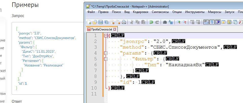

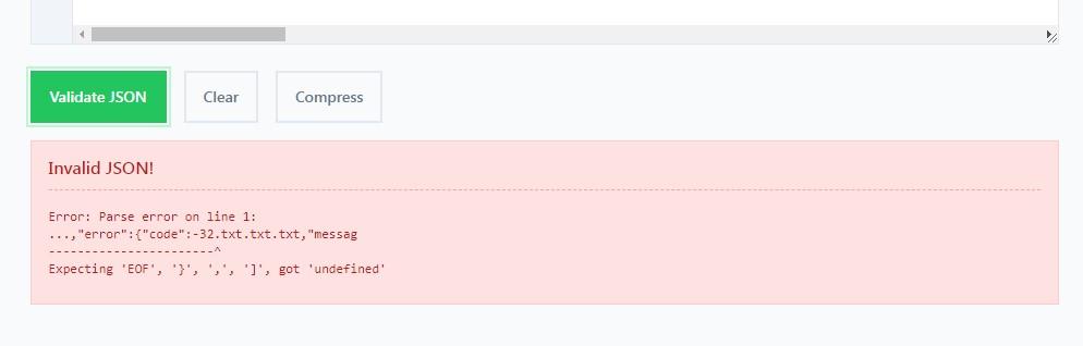

Пытаюсь получить список документов с сервера, сам запрос такой:
Отличий не вижу, кроме параметра - у них в примере даты, у меня тип документов(по талмуду только он обязательный, остальные можно опустить).

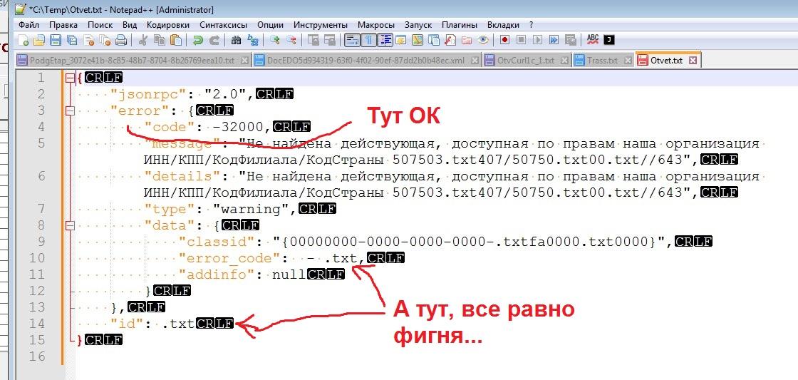

Получаю в ответе:
"Ошибка {"jsonrpc":"2.0","error":{"code":-32700,"message":"","details":"Error while decoding the request","type":"error","data":{"classid":"{f4101a18-9ea7-447d-9f98-9a951643f9f0}","error_code":-1,"addinfo":null}},"id":null}"
Типа ошибка декодирования запроса... Кодировки запроса пробовал и в UTF-8 и в Windows-1251, разницы в ошибке нет...
Не понимаю, что я не так делаю...

1 sdf
08.01.24
у СБИС нет типа документа НакладнаяВх. может ДокОтгрВх ? https://sbis.ru/help/integration/catalog/guide#1
2 MWWRuza
08.01.24
(1) Да, все верно сделал: "ФактураВх" и получил:
"{"jsonrpc":"2.0","result":{"Документ":[],"Навигация":{"ЕстьЕще":"Нет","РазмерСтраницы":"25","Страница":"0"}},"id":1}"
Все верно. Даже не знаю, откуда я "НакладнаяВх" вычитал, много "писанины" перелопатил, уже сейчас и не вспомню... Но, откуда-то скопировал, не руками-же я его писал :-) ...
В общем - работает, спасибо за подсказку :-)

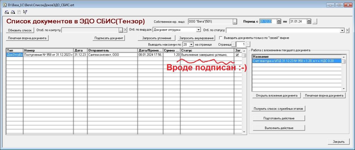

6 MWWRuza
08.01.24

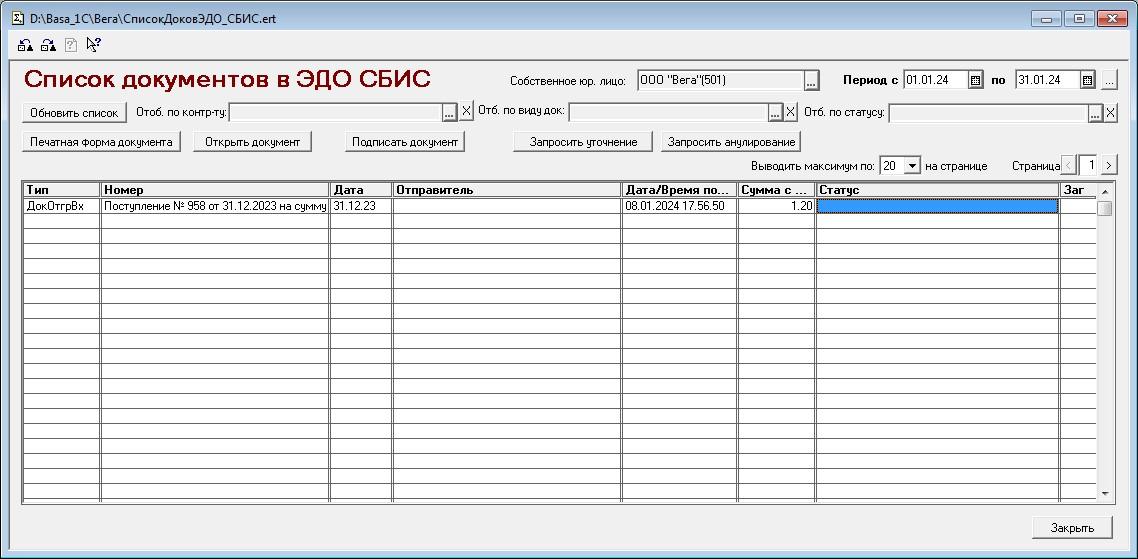

Пока так:
На большее сил пока нет, завтра продолжу...

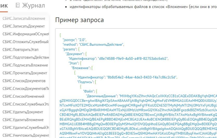

7 BalBess
09.01.24
Нужно 2 табличные части: Пакеты (конверты) и вложения
получение документов в принципе не сложно, сложнее подписывать и отправлять. Я не заморачивался, скачал их обработку и переделал под себя.
https://ibb.co/QHv8kb5
Уже несколько лет все работает

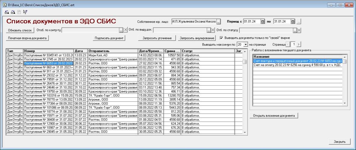

В принципе понял - тег JSON называется "Вложение". Каждое "Вложение" - это документ в списке. Я сначала подумал по названию, что "Вложение" - это какие-то присоединенные файлы, но нет.
Скопировал свою обработку клиенту, у которого СБИС, получил запросом JSON списка доков, и сохранил его в файл. Все стало понятно.
Так, что вторая накладная "себе" - уже не так актуальна, но, все равно - не помешает, по возможности...

В (13) я немного не так понял... Все-таки надо парсить список на уровне "Документ". А "Вложение", это подчиненные "Документ" узлы. Например, мне попался док, который пришел как "Документ ЕГАИС"(х.з., надо проверить, есть он-же а УТМ?), сам документ "Поступление", а к нему еще 4 "Вложения" - всякие Справки F1 и F2, и т.п...
Мне для построения списка нет смысла перебирать вложения, достаточно самого "документа".
(15) Поделиться - не жалко, совсем. Просто это пока "полуфабрикат", и кроме того, там куча всяких процедур и функций в ГМ конфы, все, что связано с запросами, работой с ЭЦП и т.п... Сама обработка не "самодостаточна", вне моей конфы не заработает. Но, если скажете, какие процедуры/функции аналогичные моим у Вас отсутствуют и нужны - тоже поделюсь, не жалко :-)
На текущий момент вот так это выглядит:
Сама обработка вот: https://cloud.mail.ru/public/yDDd/Y5YvgdXda
Но, еще раз повторюсь - просто так она не заработает. Она под мою конфу. А конфой целиком, я не поделюсь... Слишком много туда трудов вложено, там целая ЕРП на базе 7.7. :-)... Отдельными фрагментами пожалуйста, не вопрос.

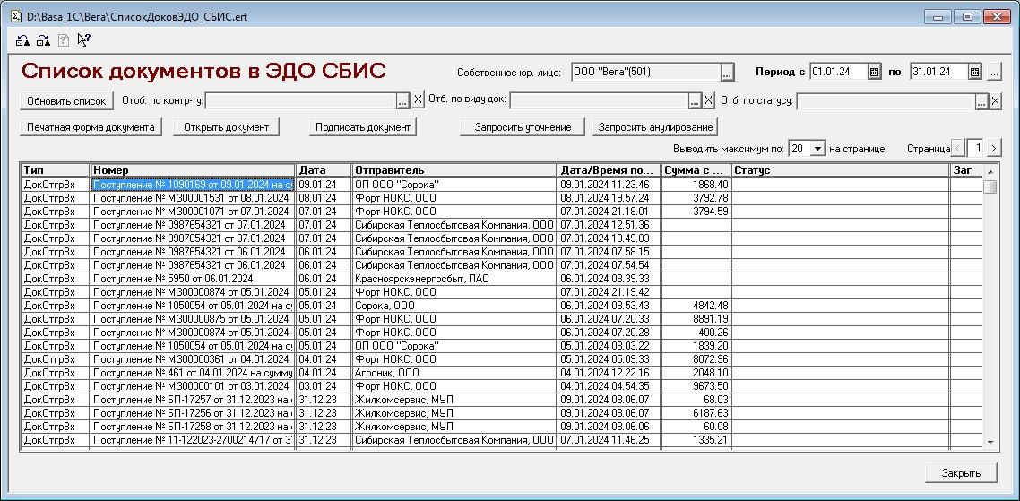

В общем, на ваш суд, если кому-то это еще интересно, выношу видео, коротенькое, меньше 2-ух минут, как сейчас это у меня работает. Оно в облаке майл.ру, поэтому лучше не просматривать по ссылке, а скачать на комп, посмотреть, и удалить потом - иначе майл.ру облако отдает видео на просмотр "замыленное", как-бы "не в фокусе". Скачанный файл при просмотре стандартными виндовыми средствами - качество идеальное. Вот: https://cloud.mail.ru/public/mSuK/F1SCQS2t5
Критика и советы очень приветствуются :-)

(28) Привязка товаров - по ШтрихКодам(или GTINам, если есть маркировка), контрагентов по ИНН. В примере, который на видео, естественно нет - так, как ШтрихКода в УПД из ЭДО просто нет.
(29) Ну... Не знаю, зачем все усложнять. Есть ШК, уникальый, по сути - ключевое поле. По нему сопоставляется не плохо, и кроме того, в базе есть поле "НаименованиеЕГАИС"(называется так, как наследие от того, с чего начинал :-) ), записывается в базу при создании/или сопоставлении полученного по ЭДО товара, и если товар без ШК, например весовуха, ищется в базе по нему, и предлогает именно найденный товар. А пользователь может или согласиться, или создать новый(ну, или сопоставить, если в базе есть такой созданный "пешком" ранее товар).
Вообще, эта часть(сопоставление товаров и контрагентов, загрузка накладных) у меня уже давно сделана была - еще когда из файлов скачанных из ЛК грузил, потом ЭДО лайт, теперь СБИС... Не менял ничего, пользователи привыкли и успешно работают.
Вот, список доков из файла сохраненного(просто сохранил для отладки на компе клиента, так, как у меня нет ее КЭП), там видны доки с несколькими вложениями:
XML тут не открываются, так, как он их получить не может из-за отсутствия у меня КЭП клиента.
Открывается только моя, которую прислали здесь, под моей КЭП.
По сути, в первом приближении все работает, надо теперь с подписанием разбираться...

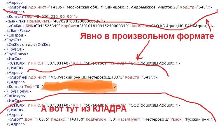

А кстати, вопрос про указание адресов.
В схем е есть возможность указывать как формализованный адрес, так и адрес в свободном формате. У клиентов по клюшкам почти часто - норма - адрес в базе указан не по КЛАДР/ФИАС, а в свободном формате.
Отсюда вопрос:
допускается ли для внутрироссийского клиента указание адресов в свободном формате в сформированном иксемеле? для формализованного адреса вообще достаточно только регион указать.
но на стороне операторов ЭДО могут быть свои внутренние проверки иксемеля и могут требовать и наличие необязательных реквизитов (вроде сталкивался с таким не помню)..
у кого какая парктика хождения ЭДО с адресами в свободном формате?
62 MWWRuza
12.01.24
(61) у кого какая парктика хождения ЭДО с адресами в свободном формате?
Первая попавшаяся УПД от какого-то поставщика, в разных тегах по разному, и из кладра и произвольный:
Могу в других посмотреть, но, думаю, там будет так-же.

Это все хорошо, но, как так можно:
Столкнулся, не парсится JSON ответа... Сама по себе ошибка правильная, в отбор включен ИНН организации, у которой нет регистрации в СБИС, но ответ в JSON прилетает "кривой" :-(
Текстовое значение, и без кавычек...
Думал, может у меня кривой парсер JSON в программе, но нет, онлайн-валидатор тоже самое говорит:
Так то все замудрили, еще и с ошибками :-(

(69) А интересно 1sqlite этот json сожрет?
Не пробовал, но он явно косячный...
Сейчас в чате со службой поддержки СБИС, посмотрим, что ответят.

А куда написать письмо по ошибке в API в ответе сервера? Невалидный JSON возвращается, не соответствующий правилам формирования JSON - ? Явная ошибка... Хотелось-бы, что-бы разработчики это письмо увидели...
Воронов Антон
Уточните, вы пользуетесь API ЭДО?
Да
Воронов Антон
Мы получили ваше сообщение и уже занимаемся поиском сотрудника для решения вопроса. Подождите, пожалуйста, мы обязательно вам ответим.
Сейчас чат немного загружен, и мы отвечаем дольше обычного. Спасибо за понимание!
Беляков Андрей
Добрый день!
Пришлите запрос и ответ в чат для проверки.
Запрос:
Ответ:
Скриншот

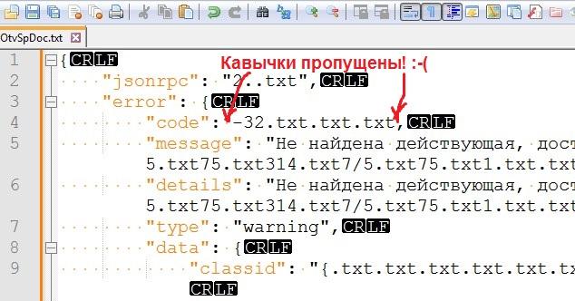

Метод "СБИС.СписокДокументов", при передаче в Фильтр ИНН организации, заведомо не имеющей
регистрации в СБИС, возвращает строку JSON ошибки. Все верно, так и было задумано для
тестирования своей интеграции.
НО!!! Именно этот JSON невалидный... Реквизит "code" содержит: -32.txt.txt.txt
Что это такое? Если это число -32, то там не должно быть строки .txt.txt.txt, если это
строка - то весь реквизит должен быть в кавычках, так: "-32.txt.txt.txt".
Иначе, этот JSON не возможно распарсить... И любой он-лайн валидатор, пишет, что он
невалиден.
И дальше, это:
"classid":
"{.txt.txt.txt.txt.txt.txt.txt.txt-.txt.txt.txt.txt-.txt.txt.txt.txt-.txt.txt.txt.txt-
1fa.txt.txt.txt.txt1.txt.txt.txt.txt}",
Тут что? Если это объект, в фигурных скобках, то почему он в кавычках?
Эта строка не должна вызвать ошибку парсинга, но, все равно не верно, просто парсер
спотыкается на первой ошибке и до сюда не доходит...
Больше вроде пока ошибок не видел, все остальные ответы сервера, вроде парсятся нормально.

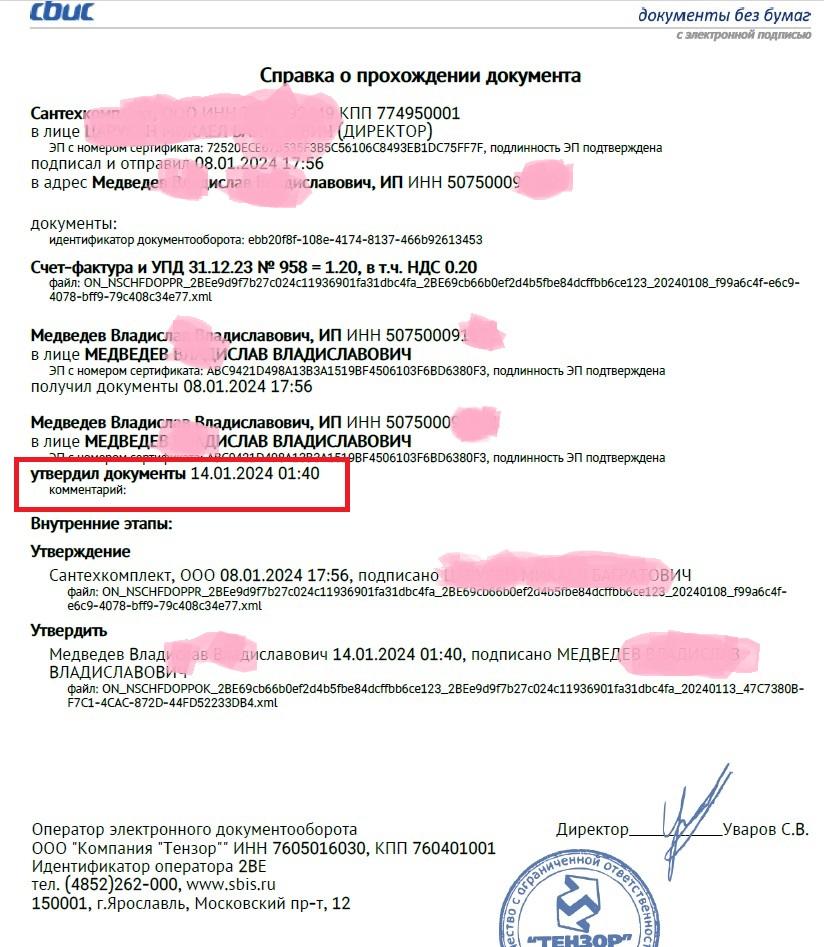

(35) >> надо теперь с подписанием разбираться
тут начинается самое интересное) все эти этапы, действия ..
Фух... Да, уж, накрутили, и главное описание не очень удобное...
Но, вроде справился, где-то многократным перечитыванием оного, где-то методом "проб и ошибок":
Если я правильно понимаю, то все подписалось успешно :-)
Уважаемый sdf, это я с Вашим тестовым документом "игрался", проверьте пожалуйста по возможности у себя, все ли там нормально?

Ладно, предположим это так...
Проверяю этот-же запрос без карлика, через MSXMLHTTP:
Тоже все красиво...
Получается, это у тебя в карлике видимо размер какой-то внутренней переменной, куда возвращаются числовые ответы маленький, и -32000 туда просто не лезет, обрезается до трех символов -32 и дальше строка мусора, или еще что-то, тебе видней :-)
Но, пока это факт...

103 MWWRuza
15.01.24
Фидлер:
{"jsonrpc":"2.0","error":{"code":-32000,"message":"Не найдена действующая, доступная по правам наша организация ИНН/КПП/КодФилиала/КодСтраны 5075031407/507501001/-/643","details":"Не найдена действующая, доступная по правам наша организация ИНН/КПП/КодФилиала/КодСтраны 5075031407/507501001/-/643","type":"warning","data":{"classid":"{00000000-0000-0000-0000-1fa000010000}","error_code":-1,"addinfo":null}},"id":1}
МелкоСофт XMLHTTP:
СтрОшибка = "{"jsonrpc":"2.0","error":{"code":-32000,"message":"Не найдена действующая, доступная по правам наша организация ИНН/КПП/КодФилиала/КодСтраны 5075031407/507501001/-/643","details":"Не найдена действующая, доступная по правам наша организация ИНН/КПП/КодФи"
Тут из табло, вся строка не влезла, лень дописывать сохранение в файл или многострочный вывод в табло, но, я думаю, это не принципиально...
Карлик:
{"jsonrpc":"2..txt","error":{"code":-32.txt.txt.txt,"message":"Не найдена действующая, доступная по правам наша организация ИНН/КПП/КодФилиала/КодСтраны 5.txt75.txt314.txt7/5.txt75.txt1.txt.txt1/-/643","details":"Не найдена действующая, доступная по правам наша организация ИНН/КПП/КодФилиала/КодСтраны 5.txt75.txt314.txt7/5.txt75.txt1.txt.txt1/-/643","type":"warning","data":{"classid":"{.txt.txt.txt.txt.txt.txt.txt.txt-.txt.txt.txt.txt-.txt.txt.txt.txt-.txt.txt.txt.txt-1fa.txt.txt.txt.txt1.txt.txt.txt.txt}","error_code":-1,"addinfo":null}},"id":1}

(107) Ты знаешь, в файл выводит правильно:
https://cloud.mail.ru/public/ZnYd/CkbhHKT65
это только в строку уродуется ответ...

Ответ:
{"jsonrpc":"2..txt","error":{"code":-32.txt.txt.txt,"message":"Не найдена действующая, доступная по правам наша организация ИНН/КПП/КодФилиала/КодСтраны 5.txt75.txt314.txt7/5.txt75.txt1.txt.txt1//643","details":"Не найдена действующая, доступная по правам наша организация ИНН/КПП/КодФилиала/КодСтраны 5.txt75.txt314.txt7/5.txt75.txt1.txt.txt1//643","type":"warning","data":{"classid":"{.txt.txt.txt.txt.txt.txt.txt.txt-.txt.txt.txt.txt-.txt.txt.txt.txt-.txt.txt.txt.txt-1fa.txt.txt.txt.txt1.txt.txt.txt.txt}","error_code":-1,"addinfo":null}},"id":1}

120 MWWRuza
15.01.24
Или вот это надо добавить: Карлик.Приемник.Кодировка = 1 - ???
121 MWWRuza
15.01.24
(120) Да, вот файл без перекодировки, в utf-8 прилетел, но без мусора: https://cloud.mail.ru/public/z9ve/KPL9LHJFN
122 MWWRuza
15.01.24
+(121) Ну, на самом деле и с Карлик.Приемник.Кодировка = 0 все то-же самое прилетает, файл без без мусора в utf-8.
Ошибка только если Тип = 0 в возвращаемой строке...

(119) Нашел, через файл все ок, тогда это внутренний глюк libcurl, декодирование идет почти на автомате, давай трассировку из 1с, может хидеры дурные? Файл в uft8, но без bom, поэтому декодирование может сбоить.
Почему замена на ".txt" на "0"? "0" это же символ. Это интересная загадка.
Ну раз через файл работает, ну тогда так и придется, это и не приятно, но лучще так чем никак.

Дальше, если в Карлика передать параметры:
Карлик.Приемник.Тип = 0
То строка возвращается нормально:
{"jsonrpc":"2.0","error":{"code":-32000,"message":"Не найдена действующая, доступная по правам наша организация ИНН/КПП/КодФилиала/КодСтраны 240402520755/-/-/643","details":"Не найдена действующая, доступная по правам наша организация ИНН/КПП/КодФилиала/КодСтраны 240402520755/-/-/643","type":"warning","data":{"classid":"{00000000-0000-0000-0000-.txtfa0000.txt0000}","error_code":-.txt,"addinfo":null}},"id":.txt}
В принципе, так работает, но в любом случае, ошибка там есть и именно в перекодировке, ну ладно там "кракозябры" бы выводились, оно было бы понятно, но там мусор ломающий формат JSON...

Все работает - получение доков, загрузка в 1С, подписание(утверждение в их терминах), получение печатных форм в PDF при желании, в том числе "Справки по прохождению документа".
Осталось сделать "Отказ" и "Запрос уточнения".
И если с отказом более менее понятно, это бычный этап утверждения, только действие "Отклонить", осталось сделать и протестить, то с запросом уточнения ни где не могу найти как правильно его делать...
Кто работает со СБИС через API, пожалуйста ткните носом где почитать про это действие, или "на пальцах" объясните как это у них делается?

Кто-нибудь сталкивался с этой "кухней" - ?
133 MWWRuza
20.01.24
(132) Разобрался, и сегодня отладил у клиента.
В общем, может будет кому-то полезным:
В отличии от ЭДО лайт, у СБИС нет команды "ЗапроситьУточнение", это у них все "Отклонение", с обязательным комментарием поченму отклоняем. Оно подписывается(Этап "Утверждение", действие "Отклонить").
В ответ поставщик присылает корректирующий документ, содержащий только позиции по которым корректирповка. В свою очередь, мы его подписываем точно так-же, как обычный входящий. В базу его грузить нет смысла, так, как все давно загружено и откорректировано в своей накладной при получении первого(с вычерками) документа. Но, можно распечатать или сохранить при желании.
Вот как-то так.
Буду считать, что "этап внедрения СБИС в свою УС" успешно завершен, без всяких "ихних черных ящиков"(SDK)  :-)

Может и через api так сработает?
138 MWWRuza
22.01.24
(137) Спасибо!
Но, нет... Через API так не заработало...
Ошибки не пишет, но и список пустой, ни одного документа в отбор не попадает, если делаю так:
Фильтр.ДобавитьЗначение("ДокОтгрВх,CorrIn,АктСверВх",     "Тип");
Если вставляю Ваши значения, так:
Фильтр.ДобавитьЗначение("УпдСчфДоп,УкдКсчфДис,СчФктр,ЭДОНакл,счФактКор", "Тип");
То ошибка:
"Указан неизвестный тип документа 'УпдСчфДоп'"
Так: Фильтр.ДобавитьЗначение("ДокОтгрВх",     "Тип"); работает, один документ у меня там есть, его показывает.
Т.Е, значения из моего списка он понимает, но не выводит по ним, когда их больше одного, а Ваши значения ему совсем не известны в этом месте, первое видит и выводит ошибку, что оно ему не известно.

24.01.24
Я что-то столкнулся с проблеммкой, откуда не ждал... Пятый день бьюсь, и никак не могу понять - что я не так делаю???
Когда стандартный входящий документ, например УПД или накладная, с одним вложением - все хорошо, нет проблем, все подписывается(Утверждается в их терминах), или отклоняется(Создается запрос уточнения).
Но, как только документ содержит несколько вложений ПЕРВИЧНЫХ ДОКУМЕНТОВ - например, три - Счет, Акт вып. работ, и СчетФактура, то хотоь ты тресни, при попытке выполнить действие, возвращается ошибка:
"{"jsonrpc":"2.0","error":{"code":-32000,"message":"При закрытии события на утверждение возникла ошибка:\nНет подписи под первичным документом (ON_SCHET___20220305_64e422e0-d807-4785-9b2c-47d3513a55f1) с идентификатором - e2f7d8e2-e56c-4547-a05f-21d46eec5c61","details":"При закрытии события на утверждение возникла ошибка:\nНет подписи под первичным документом (ON_SCHET___20220305_64e422e0-d807-4785-9b2c-47d3513a55f1) с идентификатором - e2f7d8e2-e56c-4547-a05f-21d46eec5c61","type":"warning","data":{"classid":"{00000000-0000-0000-0000-1fa000100000}","error_code":-1,"addinfo":null}},"id":1}"
Что значит нет подписи??? Все я подписываю, каждое вложение из прилетевшего от них дока-ответа на запрос "Подготовки действия", в том числе и этот пресловутый счет, все ЭЦП вложений валидны, проверил, и передаю строками "двоичных данных" в запрос выполнения действия...
Во вложении файлы:
PodgEtap_1a02bb50-ba2d-4539-9d07-30310a07039c.txt - подготовленный этап, то, что "прилетело от них".
ТелоЗапрВыпДействие.txt - Запрос, который я отправляю на последнем этапе выполнения действия.
ВыпДействиеКарл.txt - ответ сервера на этот запрос
Так-же, там в отдельных подкаталогах сами вложения с их ЭЦП и протоколами их проверки.
Вроде все красиво, но не работает... Убей, не пойму, что я не так делаю?
Архив со всеми файлами: https://cloud.mail.ru/public/tCFp/UAStXN7ny
Сам алгоритм подписания, и все средства для этого - нормальные, рабочие, ведь если одно вложение, то все отрабатывает... Проблема похоже в том, что чего-то не хватает, каких-то вложений-титулов нет в ответе сервера на запрос СБИС.ПодготовкаДействия...
Техподдержка пока молчит :-(
148 MWWRuza
29.01.24
Ответила техподдержка :-)
В общем, косяк у меня в синтаксисе JSON.
Там список вложений нужно в виде массива передавать, т.е. все значения этого списка должны быть одним массивом, в квадратных скобках:
Просто в их "учебнике" на сайте, все мелко, поди разберись, где там квадратные скобки, а где фигурные:
А без этого, их сервер воспринимает первое значение, а остальные не видит.
В общем, поправил у себя в программе, теперь подписывает все, не зависимо от количества вложений :-)
