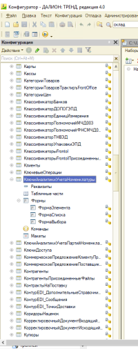

5 RomanYS
21.11.25

6 Fedor-1971
21.11.25
