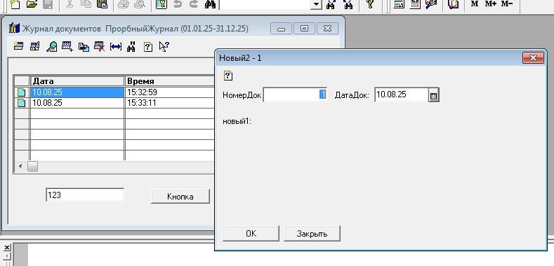

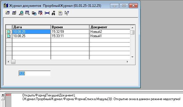

Странное поведение открытьФорму():
Если Процедура запускается при редактирования Поля ввода (которое находится например в журнале документов)
то 1с ругается на код
открытьФорму(док.ТекущийДокумент());
сообщением "Открытие окна в данном режиме недоступно!"
если же в этом же журнале этот же код выполнять из кнопки - всё ок.
Но хочется документ открывать сразу при редактировании поля ввода а не через кнопку )

6 Олдж
15.11.25
(4) (5) Есть еще один старый обходной манёвр, как  ранее написал "ложное закрытие"
Перем НельзяЗакрытьформу;
Процедура ЗапускаемаяИзПоляВвода()
	//ОткрытьФорму(ТекущийДокумент);
	НельзяЗакрытьформу= 1;
	Форма.Закрыть(0);
Процедура ПриЗакрытии()
	Если НельзяЗакрытьФорму = 1 Тогда
		НельзяЗакрытьФорму = 0;
		СтатусВозврата(0);
7 MWWRuza

10 Злопчинский
15.11.25
Formex
Сервис:
РазрешитьОткрытиеОкон(<?>)
Синтаксис:
РазрешитьОткрытиеОкон(Флаг)
Назначение:
для обхода запрета открытия форм из формулы реквизита диалога
Параметры:
<Флаг> - 1 - разрешить открытие форм, 0 - запретить открытие форм.
ЗАМЕЧАНИЕ:
Метод надо вызывать непосредственно в месте, где открытие запрещено.
