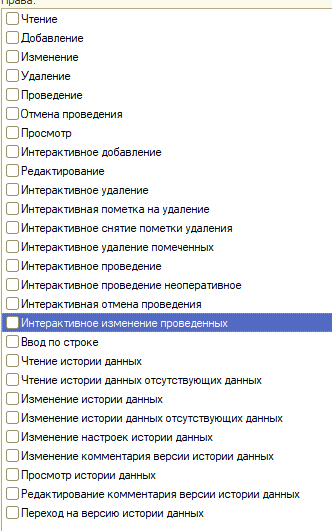

Коллеги, всем доброго времени суток! Ума не приложу почему у одного пользователя поля документа не доступны к редактированию (ставится ТолькоПросмотр у формы в Истина между ЧтениемНаСервере и ПриСозданииНаСервере), причём создать документ, там отредактировать поля и записать он может, а вот в уже созданный если он заходит начинается такая фигня. Т.е проблема не в роли... Дата запрета тоже не причём, да и она вроде только в ПередЗаписью проверяется. Подскажите пожалуйста, может кто сталкивался?

5 lEvGl
10.10.25
так выглядят права, поизучайте, там есть несколько интересных пунктов, вроде "Интерактивное изменение проведенных" например

6 Dragonofdwarfs
10.10.25
(3) вот прилагаю скрин, у этой роли всё есть

10 Dragonofdwarfs
10.10.25
(5) Спасибо огромное! Именно в этой галке и была проблема)
