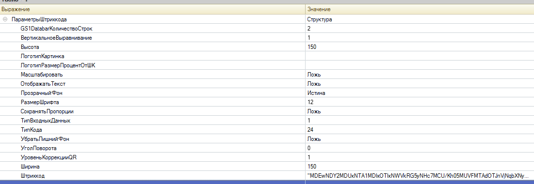

(1) Может за одно подскажешь по печати DataMatrix?
Задаю полный кодМаркировки из пула кодов, я так понимаю в формате base64 (MDEwNDY4...) Тип кода ставлю 24. При сканировании выдает ошибку, отсутствие признака GS1. Но как сказано в описании, компонента сама добавляет эти признаки, в том числе и FNC1. Что с этим не так, не подскажешь?
Может сам код не правильно передаю? Он в виде строки, а его может как то по другому нужно передавать? Но вроде, компонента сама его преобразует...
4 ejikbeznojek
06.09.25
(3) Нет, неправильно понимаешь. Не в формате base64. Нужен полный код в человеческом виде.
И добавляется вроде только FNC1, а GS1 это уже сам...символами (29) что-ли
5 Shalun
06.09.25
(4) Почитайте по ссылке выше, что привет (1). Цитирую: "...компонент интерпретирует строку как код GS1, раскрывает скобки, добавляет символ GS в конце каждой группы переменной длины и генерирует изображение, добавив графический символ начала кода FNC1."
И еще
"допускается две формы ввода:
1.В виде Строки.
2.В виде Строки Base64."
Т.е. получается не правильно написали? А как формируете вы, посоветуйте.

7 ejikbeznojek
06.09.25
Чёт обманул. Таки base64 тоже можно
https://annotatescreen.com/d/EgC9HbQU2UtX9KkdOscn.png
Убедись только что в раскодированном коде есть все нужные символы
стрнайти(ПолучитьСтрокуИзДвоичныхДанных(Base64Значение(параметрыштрихкода.штрихкод)),символ(29))
у меня возвращает 32
8 Shalun
06.09.25
(6) Да, спасибо, именно EAN128 нужен (тип ШК - 2) и со скобками! Тогда формирует верно!
9 Shalun
06.09.25
(7) в смысле 32 возвращает? :-( У тебя че, в коде 32 DS символа? :-) Их там 2, максимум 3 должно быть.
А вот на счет проверить эт ты правильно подсказал, я чет не додумался.
10 Shalun
06.09.25
(7) Я все туплю. Это у тебя первый символ на 32 позиции. У меня на 25, всего 2 таких символа в строке. Т.е. вроде все верно, но печатает что-то не то.

27 Shalun
08.09.25
В общем, методом проб и ошибок победил! В противовес описанному в статье по утилите 1с, из dfse64 нихрена не формирует. Точней, формирует какую то хрень. Перевел в обычную строку, и он напечатал!
Кому интересно:
ПараметрыШтрихкода.ТипКода = 24;
ПараметрыШтрихкода.Штрихкод = ПолучитьСтрокуИзДвоичныхДанных(Base64Значение(КодМаркировкиbase64));
РезультатШтрихкод = ГенерацияШтрихкода.ИзображениеШтрихкода(ПараметрыШтрихкода);
