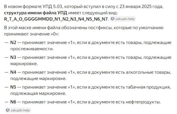

(31) Что Вы в (21) раскрыли? Имя файла в УПД ЭДО-?
И что? Да, последние "циферки" в имени о чем-то говорят, но, сейчас лень поднимать документацию, и читать, о чем... Вроде да, какой-то реквизит говорит о том, пошлучная продукция, или ЭДО... Но, какая, не вникал.

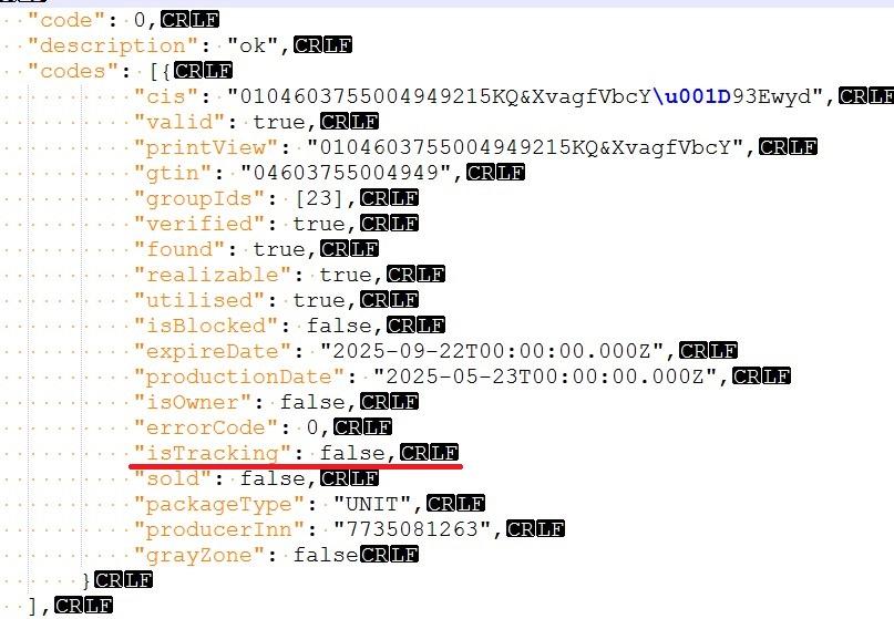

Я Вам совсем про другое говорю - при проверке марок по РР. если проанализировать ответ на запрос - реквизитыф "isTracking" и "isOwner" - чему равны?
Если "isTracking" = True то Прослеживаемость включена, и "isOwner" тоже должен быть True. Иначе, это не Ваш товар.
А вот, если Если "isTracking" = False, то пофик - это ОСУ, и товар может принадлежать кому угодно, Вас это не должно ни как волновать.
Хотя, вот:
У Вас в (21), как раз поле 2 равно 0. (не путать N1 это сам "длинный" UID, а поле N2 это первая циферка после него). То-есть, УПД не содержит прослеживаемых товаров. Правильно это или нет - я х.з... Смотрите на проверку товара по РР а не на имя файла УПД...

Проходит где? В какой-то программе(1С скорее всего) - ?
Ну и что? Результат проверки программой по РР зависит от того, какие критерии проверки настроены и как. Там их около десятка. Если в программе не задано выдавать ошибку на Включенную прослеживаемость и несоответствие владельцу, то так и будет, именно "сказочно"... Нужно файл JSON ответа на запрос смотреть, что придетело из ЧЗ, а не доверять тому, что программа пишет... Совсем не факт, что там все правильно настроено.

И все-таки, чему равны реквизиты ответа на запрос по РР: "isTracking" и "isOwner" - ?

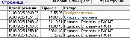

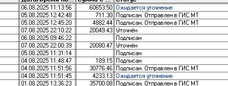

Если что, я вот про эти статусы:
Там на второй картинке, у некоторых документов статс "Подписан", без "Отправлен в ГИС МТ". Документы старые, вроде бы уже пора... Но, нет. Они ни когда и не изменят свой статус, так и останутся просто "Подписан", так, как не содержат маркированных товаров и в ГИС МТ их из ЭДО отправлять не требуется.
