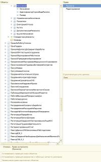

Ненавижу 1С
30.07.25
(36) а РЛС тут причем?

maxab72
30.07.25
(40) не, там по другому сделано. Смотрю документ "ПриемНаРаботу" Сам документ не доступен для чтения и просмотра в большинстве ролей, а все реквизиты в т.ч. таблица начислений и все в ней доступно и для просмотра и для редактирования во всех ролях.
Ненавижу 1С
30.07.25
(44) это неправда
maxab72
30.07.25
(45) открой "Все роли" и посмотри: документ "ПриемНаРаботу" табличная часть "Начисления", реквизит "Размер". Галочки "Просмотр" и "Редактирование" стоят во всех ролях. ЗУП КОРП 3.1.30.225.
Ненавижу 1С
30.07.25
(46) да, стоят, только они ничего не значат, потому что не стоит галка "независимые права подчиненных объектов"
maxab72
30.07.25
(47) тем более. Если этот флажок снят, значит, если есть доступ к самому объекту, то есть доступ ко всем реквизитам этого объекта.

Ненавижу 1С
30.07.25
(48) хватит заниматься словоблудием. Там есть роли, которые видят "зарплатные" реквизиты, и которые не видят - вот и все. Ролей таких - на пальцах одной руки хватит посчитать.
По поводу галки "независимые права подчиненных объектов" - почитайте документацию и не фантазируйте |

Ненавижу 1С
30.07.25
(54) избавьте меня от этого. Так вот в (48) "Если этот флажок снят, значит, если есть доступ к самому объекту, то есть доступ ко всем реквизитам этого объекта" - написана неправда.
Есть доступ только к тем реквизитам, у которых галка стоит. Например роль ЧтениеКадровогоСостоянияРасширенная имеет доступ ко всему документу, но не имеет к ТЧ Начисления

Ненавижу 1С
31.07.25
(57) какая разница что меня устраивает и что нет?
я говорю, что на картинке в (55) у роли ЧтениеКадровогоСостоянияРасширенная есть право на чтение документа ПриемНаРаботу, но нет права на чтение ТЧ Начисления |
