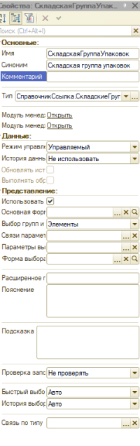

1) А что есть ? Покажите скриншот
2) Покажите саму константу, скриншот её свойств

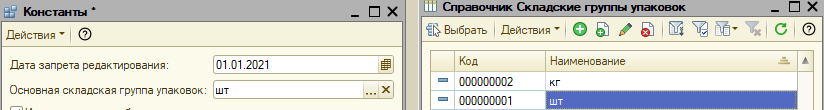

(4)
В моей конфигурации всё чудесно выбирается. Аминь.

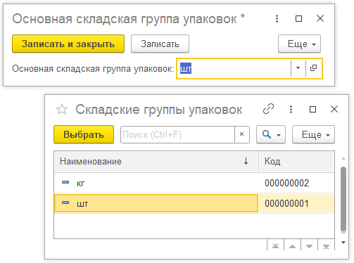

(12) Вы забегаете вперёд. У нас в личке пол ещё "мужской".
14 Dari1995
24.07.25
24.07.25
(14) и кривые ссылки на скриншоты
24.07.25
(14) А на втором скриншоте форма элемента, что очень странно.

(14)
Скриншот твоей константы
Зачем нам скриншот типового справочника ?

24.07.25
(18) так это и есть скриншот моей константы
22 Dari1995
24.07.25
(18) один в один с вашими свойствами совпадает

24.07.25
(22) Вы не ответили, почему у вас на втором скриншоте форма элемента?
