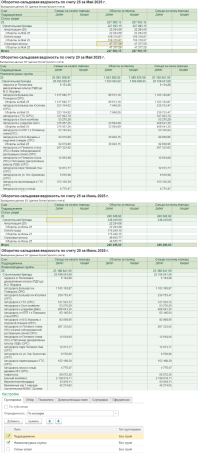

При закрытии июня даёт ошибку:
Счет 25 невозможно закрыть: не удалось рассчитать базу распределения "Прямые затраты".
При этом закрытие мая прошло отлично.
Прямые затраты на счёте 20 вижу.
Прилагаю скриншоты:
1 - ОСВ 20 и 25 - май и июнь
2 - Ошибка - закрытие июня
3 - Учётная политика (учёт затрат)

(0) так у вас нет прямых затрат на 20 счете по подразделению "Строительная бригада" в июне. На это и ругается.
Киньте какую-нибудь копейку на 20 счет и проверьте, распределится или нет.

(1) Господи. Совсем забегался. Всё, обороты от сальдо не отличаю. Точно же.
