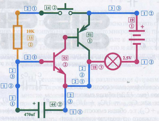

Ниже приведена электрическая схема. Казалось бы она просто включает и выключает лампочку, но зачем нужны все остальные элементы? Что они все вместе делают?

(0) реле времени какое-то
2 maxab72
26.05.25
мигалку из лампочки делает. в смысле лампочка то затухает то снова разгарается. с какой частотой - хз, я формулы по промэлектронике уже не помню ни одной.

(1) нет
(2) нет
4 PLUT
26.05.25
(2) мигалку - это мультипультивибратор нужен
мультипульти примерно так выглядит
https://radiokot.ru/start/analog/practice/04/
ну или вот еще
https://habr.com/ru/articles/848404/
5 PLUT
26.05.25
если кнопка не нажата ни разу, то зеленый р-n-p транзистор "закрыт" и лампочка потухлая (погасшая)
если тыркнуть кнопку, то конденсатор зелененький на 470 мкФ зарядится через резистор оранжевенький и откроется транзистор красненький n-p-n, который откроет зелененький транзистор и лампочка "загорится"
если кнопку отпустить, то через какое-то время лампочка опять то потухнет, то погаснет

(5) Нет. Лампочка не будет мигать. Она потухнет.
7 PLUT
26.05.25
(6) ну а что написал?

(5) Если кнопку нажать, то да, конденсатор зарядится, откроет красный транзистор, тот откроет зеленый и ток пойдет через лампу. Общее сопротивление цепи упадет, упадет и напряжение на емкости и красный закроется, закрыв и зеленый. вот и получим разгорание-затухание.

(7) ну так зачем нужны эти транзисторы, если при нажатии она горит, а при отжатии гаснет? Какой в них смысл?

(8) Очень близко, но не совсем верно.

(10) так вот жы (1)
"реле" времени = таймер
задержка, ну например коридор пройти нажал кнопку, прошел. через какое-то время лампочка потухнет/погаснет
26.05.25
(12) нет

(13) ну значит плавный старт, чтобы вольфрамовая спиралька в теплой ламповой лампе подольше не перегорела от переходных процессов?
26.05.25
(14) нет, но близко

(10) Плавное включение/выключение, чтобы лампочка не перегорала лишний раз?

(17) Правильный ответ: плавное выключение! Чтобы повысить юзабилити

(18) ну в целом да, включится сразу, отключится плавно из-за "мееедленного" закрывания зеленого транзистора
20 PLUT
26.05.25
(19) только кнопка без фиксации нарисована (как кнопка дверного звонка) пока держишь нажатой - свет светится (такое себе юзабилити)

26.05.25
(20) ну это для обучения

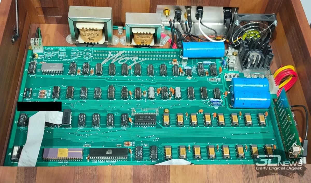

Ну давайте последнее задание. Что это? Только точно.

(47) плата из АТС?
50 Волшебник
26.05.25
(49) нет
51 PLUT
26.05.25
(47) прочитайте, что в черном прямоугольнике написано
у меня похожая плата в печатающем устройстве МС6313 была.... (точно не помню)
что-то советское вычисляющее
https://red-innovations.su/index/photos_c/ms6313.html

(51) я его специально там поместил, чтобы была задачка
54 Волшебник
26.05.25
(51) нет, не советское

(53) ну так картинка с ноготь, х.р что разглядишь
черный прямоугольник лучше всех получился
это задание на умение гуглить картинки через тырнет? tinyeye?
56 Eiffil123
26.05.25
(47) а не ё*нет?
57 PLUT
26.05.25
(54) часы "электронные" чтоли на логике?
A B C D разряды вижу
ну или модуль памяти оперативной... мелкосхемы не видно маркировку
58 Волшебник
26.05.25
(57) нет
59 Fish
26.05.25
(57) Великовато же для часов.
60 Eiffil123

(47) справа какой-то лпт-порт. может модем

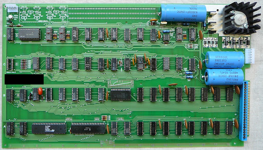

Вот покрупнее

(60) поищи по картинке, наверняка не сам автор фоткал
63 Fynjy
26.05.25
(62) бездушный ИИ говорит, что это плата для сборки Apple
64 Волшебник
26.05.25
(63) 👍 бинго!

(63) Точнее Apple I.

глупо обсуждать плату не видя что там за микросхемы.
то что это какой-то комп можно только предположить по этому блоку, это скорее всего микрухи памяти. такое чтото типа собирали спектрумы. Слева внизу крупные похожи и скорее всего один проц чтото типа 8080 или z80 вторая порт дисководов или музыкальный сопроцессор. слева в верху серая скорее всего память в которой был биос

правильный ответ дал ИИ поиском по картинке (63)
там слева на плате (на фотке) еще латинские буквы есть
79 Волшебник
26.05.25
(77) дисковода там не было, был интерфейс к кассетному магнитофону

ну это ж комп, деревянность ящика в котором он стоит напоминает какой-нить Apple 1

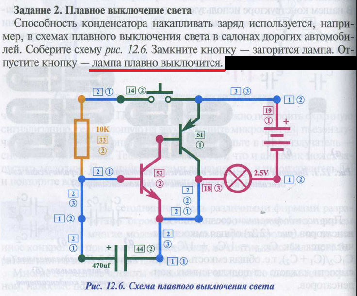

решение от нейронки
Эта схема представляет собой не просто простое включение и выключение лампочки, а элементарную транзисторную схему задержки выключения (таймер отключения освещения).
Рассмотрим подробно назначение элементов:
### Общий принцип работы схемы:
При нажатии кнопки (верхняя часть схемы):
* Подается ток на базу транзисторов (через резистор и конденсатор).
* Открываются транзисторы, и загорается лампочка.
* Конденсатор заряжается через резистор (это комбинация формирует задержку по времени).
После отпускания кнопки:
* Заряженный конденсатор постепенно разряжается, удерживая транзисторы открытыми, благодаря чему лампочка продолжает гореть некоторое время после отпускания кнопки.
* Когда заряд конденсатора падает ниже определенного уровня, транзисторы закрываются и лампочка гаснет.
### Подробно о назначении каждого элемента:
* **Кнопка (вверху)**: включает схему, замыкает цепь и начинает процесс заряда конденсатора.
* **Резистор 10K (33)**: ограничивает ток, подаваемый на базу транзисторов, и контролирует скорость заряда конденсатора. Чем выше сопротивление, тем дольше задержка.
* **Конденсатор 470uF (44)**: служит накопителем энергии, разряд которого обеспечивает задержку выключения лампы после отпускания кнопки. Ёмкость определяет время задержки (чем больше ёмкость, тем дольше лампа будет гореть после отпускания кнопки).
* **Транзисторы (51 и 52)**: используются как электронные ключи. Они включают и отключают питание лампы. Один транзистор управляет другим, обеспечивая надёжность переключения.
* **Лампочка 2.5V (18)**: нагрузка, которой управляет вся схема.
* **Батарея (19)**: источник питания, обеспечивающий работу схемы и питание лампы.
### Итоговое назначение схемы:
Это схема простого таймера задержки отключения. При нажатии кнопки лампочка загорается сразу, а после отпускания кнопки некоторое время продолжает светиться, что удобно для подсветки, например, лестничных пролётов, коридоров, кладовых и других мест, где требуется автоматическое отключение освещения с задержкой.
