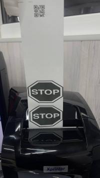

Купили термопринтер Xprinter XP-365B, вставили бумагу шириной 58мм.
Пробная печать и печать с утилиты нормальной, не "убегает" следующее место печати. А вот с 1С с макета печатает с большим отступом, на этикетках так же. БПО есть, но конфигурация самописная, поэтому работы с шаблонами этикеток у нас нет. В чем может быть проблема?
Пример неправильной печати и макет из 1С во вложении

Через утилиту нормально печатает. Нет провалов между печатями

Единственное, я сначала не посмотрел месагу (16)... Тут, вы похоже передаете все-таки картинки, с какими-то "дорожными знаками" :-) "stop" и т.п.... Это не совсем стандартная этикетка, состоящая из строк текста и ШтрихКодов(печатаются тоже командой, внутренними средствами принтера)... Тут, с ZPL сложнее. Или это просто для теста, Вы такие этикетки состряпали, а реально там будут строки текста и ШК(не важно, линейные или 2D, главное что-бы сам принтер их умел по команде печатать) - ?
А с другой стороны, там можно и картинки добавлять. "Сложнее" - не значит "не возможно", просто я с этим не  разбирался, не было нужды...
