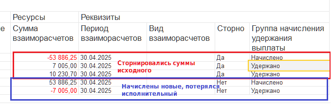

Человек ушел в отпуск, отпускные начислились, с них удержался исполнительный лист. Человек получил в отпуске больничный, отпуск продлен. На момент оформления больничного исполнительный удержан. При продлении отпуска, исполнительный не продлился, потерялся.
Движения продления отпуска:
Буду благодарен за рекомендации как исправить, если сталкивались!

насколько я помню, важен способ выплаты - возможно, сначала в исходном отпуске был межрасчет, а в исправлении - с зарплатой. А с зарплатой может быть спрятан расчет НДФЛ и расчет удержания по ИЛ.

(3) Круто! именно эта проблема видимо и стрельнула. В оригинальном "межрасчет", во исправлении - "с зарплатой".

(5) А если межрасчет поставить - появляется прочее удержание или нет?
7 Гена
29.04.25
(6) Да, конечно. Если выплата вместе с зарплатой, то нет смысла удерживать алименты в отпуске, ведь можно это сделать в начислении зарплаты.
