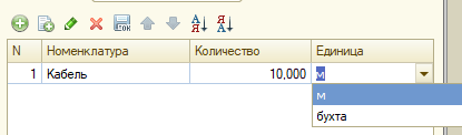

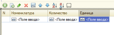

(12)
Допустим, структура такая:
Допустим, есть документ и в нём таб.часть Товары
У поля ввода "Единица" ставим флаг "КнопкаСпискаВыбора", а флаг "КнопкаВыбора" снимаем
Создаём обработчик события "НачалоВыбораИзСписка"
Программный код:
Процедура ТоварыЕдиницаНачалоВыбораИзСписка(Элемент, СтандартнаяОбработка)
	Элемент.СписокВыбора.Очистить();
	ТекСтрока = ЭлементыФормы.Товары.ТекущиеДанные;
	Для Каждого СтрокаЕдиницы Из ТекСтрока.Номенклатура.Единицы Цикл
		Элемент.СписокВыбора.Добавить(СтрокаЕдиницы.Единица);
Результат:
