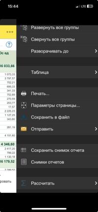

Мобильная версия и сохранение отчета в файл ↓ (Волшебник 06.01.2025 15:47)
Tarlich
06.01.25
Ни один отчет не дает сохранять
Прошу подсказать что упустил

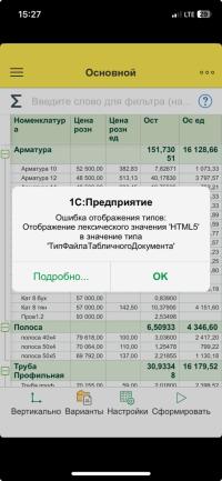

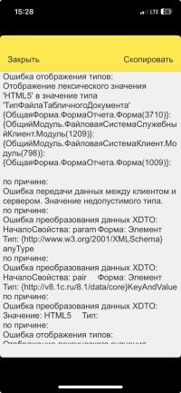

(1) ошибка сразу при нажатии "сохранить"

Решил вопрос просто - при нажатии на печать стандартная отправить и так сразу могу отправить вацап
