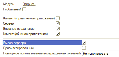

Добрый день.
Создал общий модуль, проставил все видимости - клиент, сервер и т.д.
Размещаю там общую функцию, директива НаСервере. Вызываю из расширения, с клиента.
Проверку Ctrl+F7 проходит, а вот при нажатии кнопки на форме вылетает "Метод объекта не обнаружен".
Гугл использовал, нагуглил поставить параметр /ClearCache - не помогло.
В чем может быть дело? Спасибо.
Тонкий клиент, версия 1С:Предприятие 8.3.24, УТ 11.4

в свойствах общего модуля поставь флаг "Вызов сервера"
petr_ivanov
08.10.24
(6) поставил. ничего не поменялось.
https://i.ibb.co/y6902S1/image.png

(7) Покажите объявление метода, покажите вызов

(0) директива НаСервере
вот это убери
RomanYS
08.10.24
(0) проставил все видимости - клиент, сервер и т.д
Это не видимости, это место исполнения. Вызываешь с клиента, модуль клиентский - значит функция будет исполняться на клиенте. А клиенсткой функции у тебя нет

(7) или убери "клиент"

(7) На своей форме вызывай серверную процедуру, а из неё уже процедуру из своего серверного модуля.

Флажки "клиент" убери, а "вызов сервера" поставь

(13) да, так заработало... А почему флажок Клиент мешал запуску функции?

(10) спасибо большое, я правда перепутал область видимости и место исполнения. буду знать
не до конца понял логику, если честно, буду гуглить и разбираться.
