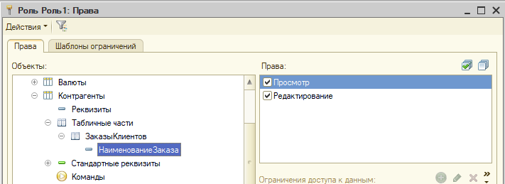

(0) Я постоянно сталкиваюсь с такой ошибкой. Причём именно в спр. Контрагенты. Надо сделать поле доступным для изменения. Мне помогло

8 Cypher
21.09.24
(5) Волшебник: Надо сделать поле доступным для изменения.
Где это делается!?
9 PR
21.09.24
(8) В образцах шаблонов полей же
Ты точно программист?
21.09.24
(8) В свойствах поля и ещё в ролях. В двух местах

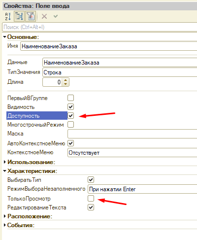

21.09.24
(13) Ой, что это Вы?
Вот же в свойствах флаги Доступность и ТолькоПросмотр.
А в ролях ищите право Редактирование

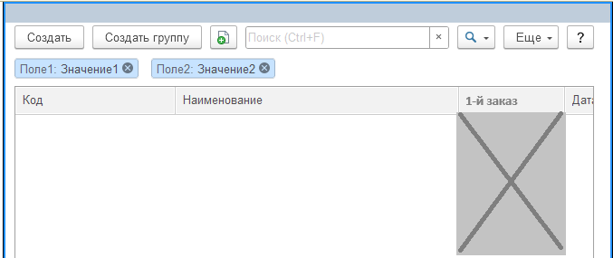

(15) Есть ФОРМА СПИСКА Справочник Контрагенты, в нем есть графа Заказы клиентов (в строке должно быть видно первый заказ по списку), есть ФОРМА ЭЛЕМЕНТА, в котором заполняются эти заказы клиентов!!!
Я вывел запрос, он работает правильно, проверил сообщением, в коде это видно, а вот условия не выполняются, ругается (выдает ошибку: Поле объекта недоступно для записи (НаименованиеЗаказа))!!!

Есть конкретная задача, при открытии формы списка, в графе "Заказы клиентов" должны отображаться первый в списке заполненный заказ клиента, если он заполнен в форме элемента, в соотвествующей строке!!!

(25) Тебе надо не дозаполнять поле в ПриОткрытии а поправить запрос динамического списка из (18) для вывода в "НаименованиеЗаказа" нужной инфы

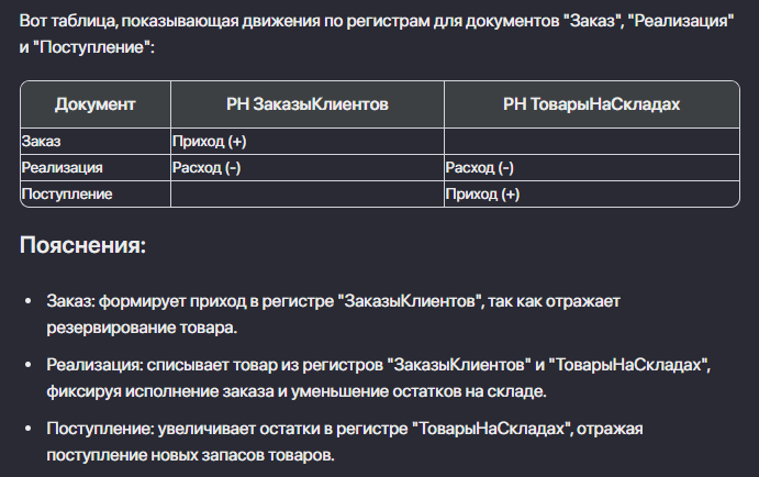

(34) Нет, не сойдёт. А кто будет делать движения по регистрам?
36 Смотрящий
22.09.24
(35) Это вынесено за рамки контекста задачи из (0)
37 Волшебник
22.09.24

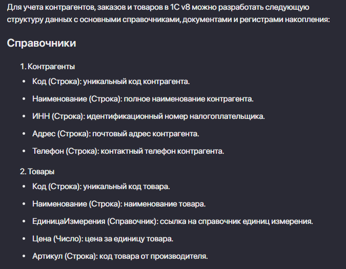

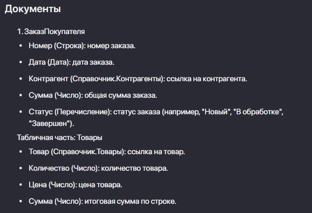

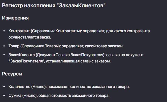

Заказы надо закрывать. Значит будет регистр накопления "Заказы" с приходом и расходом, с товарами.
А если тут строка ТЧ, то перспектив никаких. Тупик
38 Волшебник
22.09.24
(36) Для этого мы здесь и существуем, чтобы критически оценивать весь контекст задачи. Тут невооружённым взглядом видна порочность и тупиковость автора и задачи.
39 Волшебник
22.09.24
Кстати, если заказ — строка ТЧ, то где же будут товары? В каких-то подчинённых строках? Ну-ну...

63 Cypher
22.09.24
(60) Дополнение:
Гена, помогите пожалуйста, если есть такая возможность!?

68 Волшебник
22.09.24
Вот пример структуры для данной конфигурации от искусственного интеллекта:

75 Cypher
22.09.24
(71) Видит она это поле из Динамического списка, она заполняет это поле из Динамического списка, но не всегда правильно, потому что в Динамическом списке указана группировка на НаименованиеЗаказа "МИНИМУМ".
Вот поэтому создан запрос для открытия формы списка!
Чтобы с помощью этого запроса, при открытии формы списка выводился в гарфе "Заказы клиентов" именно первый в списке заказ, который создал пользователь!

81 Cypher
22.09.24
(78) Гена, ваш совет решает проблему, заказ клиента к примеру с символом "!" впереди текста становиться в форме списка! Но, этот костыль не нравиться собственнику программы, она будет продаваться, и нужно будет говорить клиенту (который покупает программу) этот костыль, ну это как минимум не серьезно! Этот вариант не подходит, спасибо что хотите помочь! Есть еще хитрости на эту тему, что можно сделать!?
82 Волшебник
22.09.24
