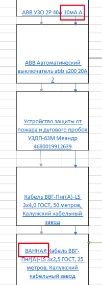

Дня доброго.
Был далек от электрики, но жизнь заставила. Есть небольшой каркасный дом 6*6=36 квадратов, к нему уже подведен СИП4 на 3 фазы и теперь надо собрать щит и развести проводку. 3 фазы буду разводить так: 1 Фаза - ванная со стиралкой, сушилкой, феном и светом. 2 Фаза -кухня с холодильником, возможно посудомойкой, свет, мелкая нагрузка. 3 фаза - зал и спальня - конвектор на 1.5 КВатт, возможно кондей, комп, мелкая нагрузка 3 фазы на индукционную плиту 3 фазы на проточный водогрей на 12 КВатт Накидал в Ексель схему щита с гиперссылками на Озон. Не нашел УЗДП от AAB, поэтому Меандр, его Мальков хвалил на Ютубе. Не нашел УЗО от ААВ на 10 мА и 25 А, поэтому пришлось закладывать на 40 А. Жду критики, предложений. https://disk.yandex.ru/i/sNcpdFKJeRtoYw |
Kongo2019
16.09.24
УЗО 10 мА ставят только в сильно влажных помещениях
И заземления я у тебя не вижу как-то. 90 % защиты это заземление грамотное. |

Вы вот не заметили, а я вот только сейчас увидел, что у меня нет УЗО на плиту и проточный нагреватель.
Какое УЗО на проточный ставить, 10мА или 30мА. 10 мА как то сильно оптимистично для проточника. |
H A D G E H O G s
16.09.24
(5) Там УЗО на 30 мА. Ну в екселе же все есть.

(12) Вон там специально выделил, что везде 3-х жильный кабель.
Все заземлено своим заземлением, без всяких занулений и прочих надежд на местных чудо-электриков, которые уже мне воткнули в щиток АВ на 16 ампер на 3 фазы, забавные существа.

(0) зачем тебе уздп в щитке ?
Его ставят в ЩУ на уличном столбе, туда же, вынести противопожарное узо |

(16) УЗДП идет в самом самом конце, после всех УЗО и АВ.
(16) Почему противопожарное на уличном столбе? p.s. У меня нет уличного столба. СИП4 идет с верхушки общего столба, где стоит электронный счетчик и приходит в уличный щиток на стене моего дома. |

Нет реле напряжения, оно важнее, чем хрень с уздп, зачем 3х4 кабель, от которого потом 3х2.5 ?!

"Не нашел УЗО от ААВ на 10 мА и 25 А, поэтому пришлось закладывать на 40 А. "
Забавно такое читать :) Параметр тока у УЗО - это максимальный ток на который оно рассчитано, а не ток при котором оно сработает как автомат. Если узо на 25А, то при большем токе оно сгорит. 30 мА вполне достаточно для всего. Ну и обычно УЗО ставят либо по зонам, либо 1 на вход и все. |

(22) "Нет реле напряжения, оно важнее" - в УЗДП Меандр - оно встроено, насколько я понял.
3x4 - фаза, от него 3x2.5 - к розетке, 3x1.5 - к свету (не указал на схеме). |

По УЗО. замени его на диффавтоматы с соответствующими токами срабатывания

(24) От УЗО и не требуется автомат. Автомат идет уже после него.

(27) так не делают. Тянут все провода непосредственно в щит, 2.5 на розетки, 1.5 на свет, всё.

Чет какой-то перебор с кабелями.
4 - входной. 2.5 - розетки. 1.5 - освещение. и самое главное - автоматы нужны для защиты электропроводки, а не приборов. Поэтому автоматы подбирают исходя из проводки. |

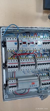

На вот, погляди.. это 3-ий щиток, менял на даче с однофазной сети на 3х фазную
А так, почитал бы лучше, тот же форумхауз, там есть куча готовых схем и альбомов с картинками ЗЫ: тут еще временный ввод на 1 фазу, потом, уже дотянул вводной кабель в щиток

(0)Ну наворотили вы конечно знатно.
Даже можно не вникать - все в помойку 1. Схема в экселе нечитаема - надо бы однолинейную схему 2. Какая линия подходит к участку - ВЛ, ВЛИ, КЛ? трансформатор новый/старый? Что за населенный пункт - газифицирован? 3. Как сделано ограничение мощности подключение - небось ВА 25А на входе? Можно фото щитка уличного вводного выложить. Где расположен? Какая линия идет от щитка до дома? 4. Вариант с проточным водонагревателем 12 кВт - нежизнеспособен 5. ВА 40А - это вообще откуда такие номиналы при вашей мощности 15 кВт? 6. Какая схема заземления? TN-C-S? TT? 7. УЗА 100ма - это уже внутри дома планируется поставит или где? 8. На N отдельный ВА - это кто надоумил? 9. УЗО 10ма на ванную тоже нежизнеспособно скорее всего 10. В левом верхнем углу вы делите 15000 / 400 - это что такое? В первую очередь ответьте на 2 и 3 - это этого зависят дальнейшие решения |
Джордж1
17.09.24
05:54
(16)УЗДП в уличных щитках не ставят

>> 9. УЗО 10ма на ванную тоже нежизнеспособно скорее всего Жизнеспособно. У меня работает, но водогрей и бульбулятор для ванной выведены на отдельные защитные модули. Для влажки ещё распаечные коробки выносятся за периметр, то есть все концы кабеля ко всем розеткам и лампочкам должны идти одним куском. Я даже освещение таким образом прокидывал. По умолчанию во влажке "установка" IP44 минимум. А почему для мощных потребителей (СМ, ПММ, кондёры, индукция, ДШ, СВЧ-печь и т. п.) не запланированы отдельные линии с отдельной защитой. По уму ещё разделить освещение и розетки, равно как в каждом помещении так и в щитке на разные помещения, чтобы свет не гас во всём доме сразу. Я в двухкомнатной квартире еле влез в щиток на 45 модулей |
Джордж1
17.09.24
06:34
(87)"У меня работает, но водогрей и бульбулятор для ванной выведены на отдельные защитные модули." - вот поэтому и работает.
10ма - это на одного потребителя/розетку решение А в ванной небось еще и розеточка под фен, стиралка, а может даже и полотенцесушитель СМ, ПММ, кондеры, СВЧ - это не мощные потребители "Я в двухкомнатной квартире еле влез в щиток на 45 модулей" - избыточное решение не дающее ничего в плане надежности/электробезопасности |

(85) Вот новая версия, после примерно такого же ответа и другого форума
https://disk.yandex.ru/i/2UeCiEiC6lf-zA 1. Я неправильно рассчитал мощность 3Ф тока, это там, где "10. В левом верхнем углу вы делите 15000 / 400 - это что такое?" Сейчас пересчитал правильно, через 1,732 и из-за этого уменьшились номиналы тока в 3Фазных АВ. 2. Также уменьшились номиналы тока в 1Ф АВ с 20А до 16А 3. Добавил УЗО на 3Ф на плиту и водогрей на 30ма. 4. Уменьшил сечение кабеля до плиты с 5x6 до 5x4 5. Убрал нейтраль из 3фазных АВ. |
АНДР
17.09.24
(0) 1) УЗДП с УЗИП случайно не перепутал?
2) Про перекос фаз слышал? С соседями договорился кто как балансировать будет? Если нет - смотри автоматический переключатель фаз. 3) Вода откуда берется? Подвесной бойлер обеспечивает не только нагрев воды, но и некоторый её запас. P.S. Сори, саму схему не смотрел. P.P.S. Перед началом тушения пожара, объект надо обесточить. P.P.P.S. Есть трехфазные водонагреватели и электроплиты. Надо их использовать. |

8. На N отдельный ВА - это кто надоумил? Делал по аналогии с АВ входного щитка, выложу фото Это лютый пиздец, в нулевые проводники даже коммутацию (выключатель) нельзя делать, подумай почему. |

(116) Это делал не Я! Это сделал электрик, который тянул кабель СИП со столба! Ну, сцуко, он же должен знать, как это работает.

(123)Вот этот щит что на фото - он же должен быть на вашем балансе - т.е. не опломбирован и в нем можно сделать все как надо
Но возможно еще и у счетчика ВА стоит |

Да, этот однополюсный ВА в щитке разрывал не нейтраль, а фазу на розетки 230 вольт щитка. Я жря крошил батон на электриков и ошибочно транслировал свои заблуждения в схему, моя ошибка, исправил.
Нашел еще фотки со столба и щитка у дома

201
