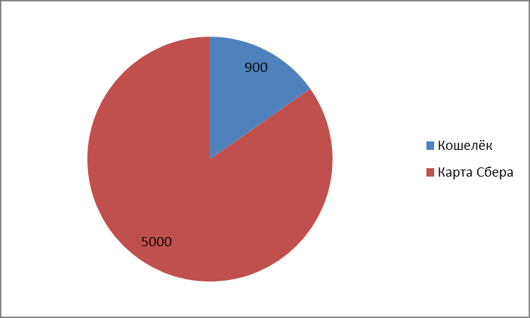

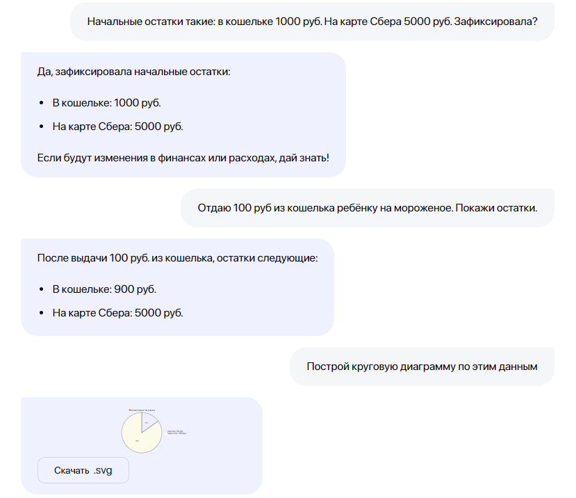

ChatGPT уже умеет смотреть на картинки.
DALL-E и Яндекс.Шедеврум рисуют как гениальные художники.
Suno генерит божественную музыку (если уметь ею пользоваться).
Недалёк тот день, когда помощники станут персональными, будут помнить контекст беседы.
Тогда вы просто скажете своей Алисе (или как её там назовёте):
— Алиса, начни вести учёт.
Она: база создана. Что будем учитывать?
— Будем считать бабло и товары.
Она: ОК, бро. Принято. Завела справочники и регистры. Жду начальных остатков и операций.
— В кошельке сейчас 1000 руб. Отдаю ребёнку 100 руб на мороженое.
Она: Операции приняты. Остаток в кошельке: 900 руб.
— На карте Сбера сейчас 5000 руб.
Она: Принято.
— Построй круговую диаграмму по баблу.
Она:
AI 🤖
190 Волшебник
27.08.24
(189)+ да собственно уже
191 Волшебник
27.08.24
А вы говорите формы, тонкие, толстые... Вон! База по промту! 😎
192 PLUT

27.08.24
(190) Чье изделие, если не секрет?
199 Волшебник
27.08.24
(190)(198) Это ChatGPT 4o

(199) Если начать новый чат, оно ведь все забудет? Нет?

(208) Наверное. А Вы всерьёз решили так вести учёт? Чо, серьёзно?!
