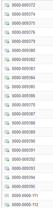

3 Morozov Roman
04.06.24
Вот внизу номера 111 112, это я уже в конфиг изменил длину строки, что б могли создавать документы, а сверху нормальная нумерация идет

9 Morozov Roman
04.06.24
(6) Такая фишка еще появилась, попробовал Префикс ИБ добавить  и документы создаются теперь такие "00УТ-00УТ-1"

29 Serg_1960
05.06.24
Механизм автонумерации выдает номера в разрезе пространства автонумерации. Номер "0000-008314" принадлежат к пространству  "0000-", а "0000-0000-1" - к пространству "0000-0000-". И для каждого пространства вычисляется и выдаётся свой максимальный номер... Короче: нужно "вручную" перенумеровать "неправильные" номера на "правильные", а если после этих номеров были сохранены объекты с "правильными" номерами - их тоже нужно будет перенумеровать так, чтобы остались номера только одного пространства ("0000-"). Тогда автонумерация "забудет" про "неправильное" пространство нумерации.
PS: но я бы, по привычке, запустил бы ОбновитьНумерациюОбъектов() после наведения порядка "вручную"
30 Morozov Roman
05.06.24
Все сделал, крч суть такова, я в Казахстане живу в России 11.5 конф у нас послед 3.3 номера отличаются, но суть одна. Поставил 3.2 погнали номера, ничего не помогало, а я захожу проверяю всегда релиз, док и тп, увидел ошибку, пытался решить и никак, сегодня решил на 3.3 обновиться, обновился и пошло нормально, ну исправил косячные и все очередь восстановилась, а в 3.2 такое не сработало. Так что имейте в виду и такое бывает
