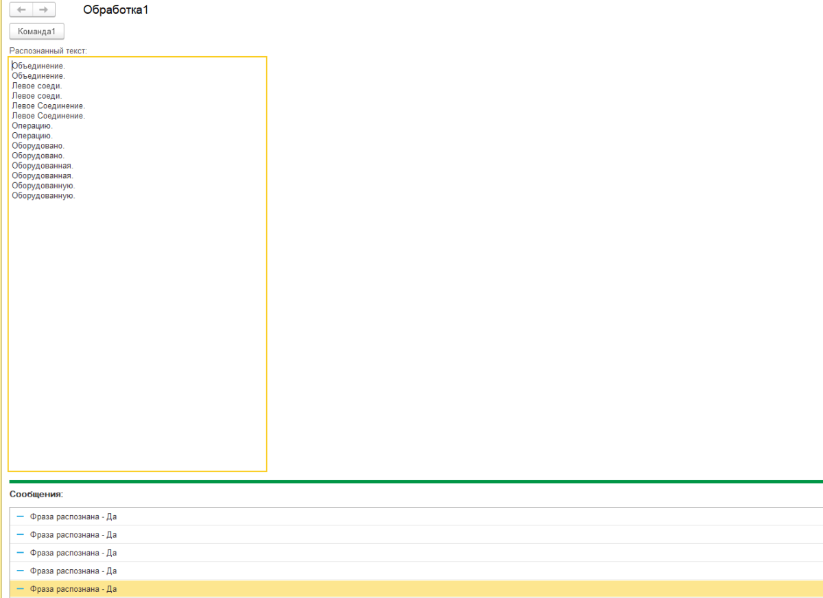

(8) добавил в самописку на бсп модель с русским, база сразу 2гБ памяти оторвала дополнительно, + грузит проц, через время после запуска отпускает. Дт стала весить на 1кБ больше, пользовательский режим запускается немного дольше, конф - без изменений.
(9) где-то так
пока итог: сильно (не то чтобы прям) страдают ресурсы, что и было обещано для локального использования
зы. не найду предметного материала по программной работе с этими объектами. демо есть, но там как всегда придется копаться через 3 езды колено, чтобы найти просто включение микрофона

20 lEvGl
03.06.24
в общем работает, не идеально, но возможно обучение этой сети, наполнение словаря. Подъемно в общем.
Описание нормальное
https://its.1c.ru/db/v8323doc#bookmark:dev:TI000002692
что он делает с памятью так и не понял, снала +2гБ, потом отпускает до 0 или до +1гБ, начинаешь диктовать конечно разрастается, потом освобождает. Но в любом случае при запуске базы пара гигов допом под это уходит
