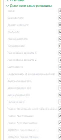

При переносе справочника Номенклатура из УТ 10.3 В УТ 11.5, создаются дополнительные реквизиты на форме элемента номенклатуры - но почему то название реквизита перечёркнутое, и если идти в настройки доп реквизитов для номенклатуры то - их попросту нету, может кто сталкивался?

(0) элементы переносятся помеченные на удаление, не помню как там справочник называется, посмотри в конфигураторе и открой через общее меню.

(0) у ПВХ ДополнительныеРеквизитыИСведения есть реквизит наборСвойств - проверяй - должен быть заполнен - Ссылка на ПВХ НаборыДополнительныхРеквизитовИСведений
