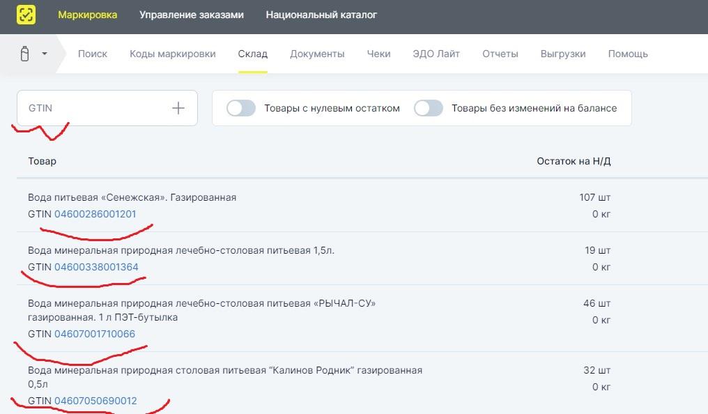

25.04.24
(45) Попутно: GTIN - это GTIN, он 12-значный, так было изначально с самой идеей GTIN.
все остальные 13- и 14-значные "gtinы"- это не gtin, а способы кодировки одного и того же 12-значного GTIN для отображения в том или ином стандарте штрихкодирования. . могу, конечно, ошибаться... |
MWWRuza
25.04.24

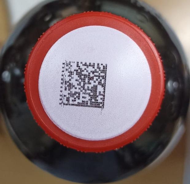

(50) Ага, встречаются... Вот например:
![]() Х.з., как они их наносят - из одной упаковки, 3 такие, именно не нанесенные(клиент удивляется - "ну, как это не нанесенные, вот же она, на прбке :-)))", и невдомек ему, что нанести, это не только "физически" наклеить, а еще и правильно оформить), а остальные в этой-же упаковке нормальные. PS У меня тоже по всему разрешительный режим включен. Вроде работает нормально, за редким исключением. С самого начала ввода маркировки, это было первое "новшество", к которому продавцы положительно, без "гундЁжа" отнеслись - проверка сроков годности по молочке понравилась, типа действительно облегчает работу :-) |
25.04.24
(52)... для проверки если кому не лень - можно попробовать зарегать 13 и 14 значные GTINы, содержащие в себе один и тот же 12 значный - попробовать зарегать как ДВА РАЗНЫХ гтина - прокатит или нет?
MWWRuza
25.04.24
(52) Сереж, я не хочу вдаваться в тонкости терминологии, но в ЧЗ все GTIN приводят к 14 символам, добивая нулами слева. Даже сигареты с "корткими" ЕАН-8, в начало ШК добавляют 6 нулей...
Сейчас нет доступа к ЛК контор, у которых есть сигареты, но, по воде вот: ![]() Может это чисто ЦРПТшная фишка, я х.з... |

(67) При мне: покупательница даёт пачку творога, кассир смотрит - Datamatrix кода на пачке нет вообще, кассир просит принести другую пачку - код с неё пробивает и отдаёт покупателю пачку без кода. Что она дальше будет с делать с пробитой пачкой - хз. Не её забота. Голь на выдумки хитра!

(114) Ну я бы делал проверку своих остатков, чтобы не зависеть от ЦРПТ, и уже отправлял транзакцию в случае успешного прохождения внутренней проверки (при сканирование марки). Далее передаешь хоть в момент распечатки чека, хоть в момент появления связи

Ага... "Обновить настройки"... По сути - обновление локальной базы марок а УТМ, QueryFilter которая, до сих пор не понимаю, при чем тут настройки - но, так обозвали. Должно работать до трех суток при отсутствии связи с серверами ЕГАИС... Но, на практике, не всегда срабатывает, иногда почему-то сразу продажи блокируются при отсутствии интернета, а иногда копятся неотправленные чеки... С чем связано, закономерность пока не выявил... Может именно с тем, обновлены "настройки" или нет, х.з... |
