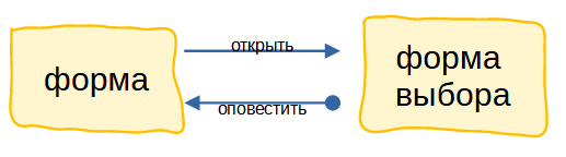

13.02.24
(4) Задайте владельца формы выбора — поле выбора
или обработайте событие ОповещениеОВыборе в исходной форме ![]() |
Maxsim24
14.02.24
07:49
(5) Спасибо, получилось. Описал ОбработкуВыбора:
Процедура ОбработкаВыбора(ЗначениеВыбора, Источник) ТекущийЭлемент.ТекущаяСтрока.Заказ = ЗначениеВыбора; КонецПроцедуры |
