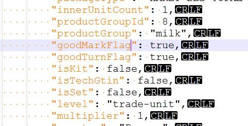

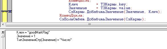

Поставил реальному клиенту - 1С стала падать на нем... Стал разбираться почему... Оказалость, парсер JSON, которым я давно и успешно пользовался, не переваривает большие файлы, а они там действительно большие...
Ладно, хороший повод воспользоваться SQLLite. Переделал отчет на ее использование, и все заработало, ничего не падает.
И все бы хорошо, но в старом парсере булево было представлено как "-1" - true, и "0" - false. SQLLite возвращает как "1" и "0"... Как отличить "1" что это "Да", от того, что "1" это число? Состав таблицы отчета не постоянный, показатели и их значения "плавающие", зависят от многих факторов, так, что "по смыслу" не понять что это - число или булево... Ну, с нулем то еще можно мириться, там особо нет значений нулевых, а вот единица встречается часто... И не понять, где "Да", а где число 1... Раньше было "-1", которое не всречается в этом отчете, выводил тупо "Да" на "-1", и как-бы устраивало.
Что-бы такого придумать, что-бы "обойти" эту ситуацию-?

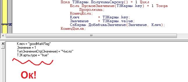

Все оказалось проще :-)
(5) Я просто боюсь, что потрачу я этот час, реализую задумку, а потом придет Djelf, "покрутит пальцем у виска", и скажет - "ребята, вы чего? Все это в топку..
Так и есть, в более свежих сборках SQLLite, в ТЗ ответа запроса, есть колонка "type":
А дальше "уже дело техники" - на основании этих двух колонок уже в 1С можно формировать Да/Нет или число :-)
Супер! Все просто и удобно.
Ровно шесть коротких строчек кода, и все идеально:
И даже, в отличии от предыдущего парсера, если в значениях встретится "0" или "-1", то все равно сформируется в печатной форме правильно, где надо число, а где надо - булево.

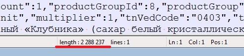

Сохранил ради интереса строки JSON в файлы, и что получилось:
Один из "больших" файлов в Нотепад++ :
Почти три миллиона символов.

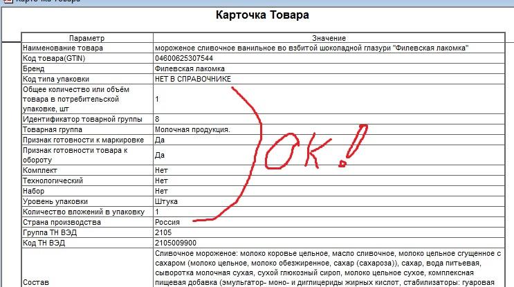

"Склеиваю" полученные таблицы в одну, я уже потом, после парсинга, перед выводом печатной формы отчета.
Глотает и не давится, если не считать те секунды, в течении которых сервер отрабатывает запросы, то парсинг с помощью SQLLite отрабатывает практически мгновенно :-)
Djelf, еще раз спасибо за очень полезную вещь :-)
