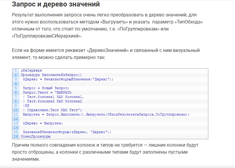

(1) А как необходимые колонки-то создать на форме, если они заранее неизвестны? Если вывести на форму дерево без колонок, оно не отображается на форме.
3 AlvlSpb
07.03.22
Какие колонки? Смотри ту же статью раздел "Дерево значений на форме"
4 salvator
09.03.22
(3) Создал реквизит формы с типом "Дерево значений", без колонок. Поместил его на форму. Т.к. колонки не указаны, реквизит на форме не отображается. В коде прописал как указано в https://i.postimg.cc/RVcNQLRk/Screenshot-1.jpg. Ошибок нет, но дерева на форме нет, как его отобразить?
5 FIXXXL
09.03.22
(0) создай реквизит с типом ТЗ, колонки(реквизиты и элементы формы) создавай программно
