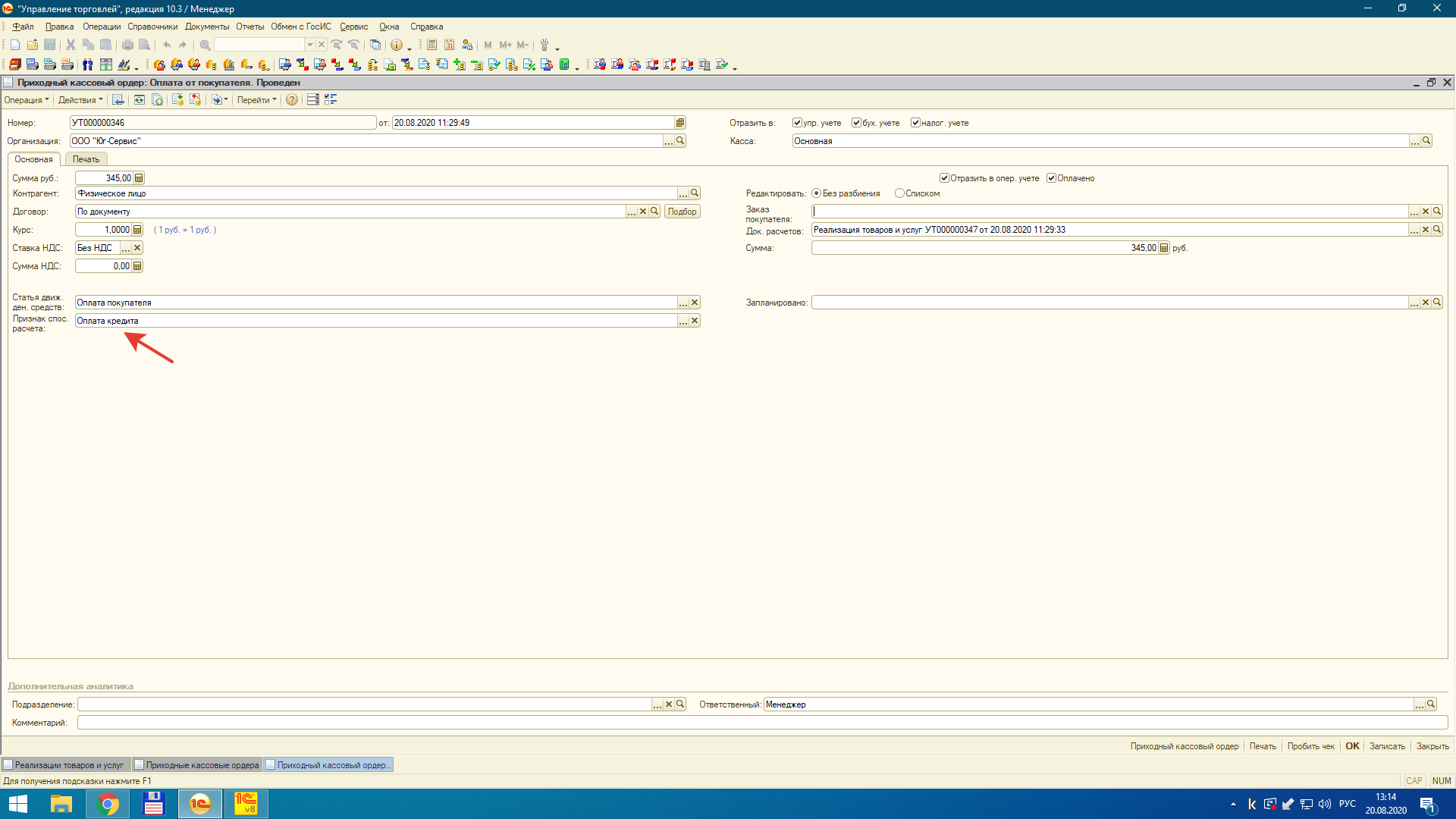

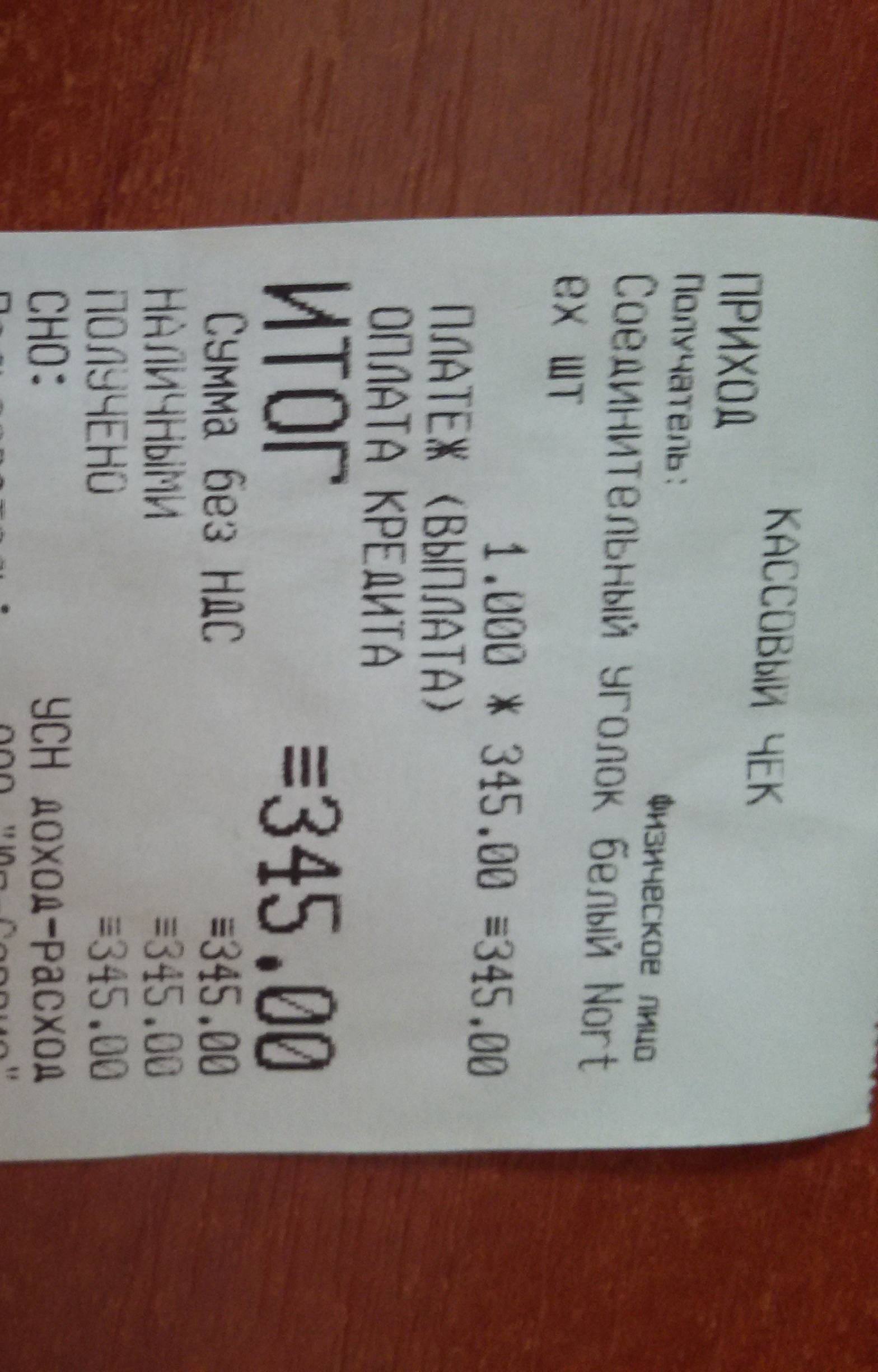

Добрый день уважаемые форумчане, очень прошу помогите пожалуйста с вопросом:
Когда в УТ 10.3 создаем "ПКО" (приходный кассовый ордер) на основании "РТУ" (реализация товаров и услуг) и в графе "Признак способа расчета" указана "Оплата кредита" (как по сути и должно быть) и нажимаем кнопку "Пробить чек", то он пробивается обобщенный. Что значит обобщенный? Например, в документе "РТУ" указана следующая позиция: 1. Товар №1 100 шт. х 3,45 руб. = 345 руб. И если из "ПКО" (созданном на основании этого "РТУ") пробить чек, он получается таким: 1 х 345 = 345 руб., без количества. Но если в "ПКО" в графе "Признак способа расчета" указать "передача с полной оплатой", то чек пробивается нормально - подробно, как и хотелось бы. Как сделать так, чтобы и в первом случае чек пробивался подробный? Скриншоты: РТУ: http://images.vfl.ru/ii/1598008418/4315fe29/31405277.png ПКО: http://images.vfl.ru/ii/1598008481/bf838bf5/31405284.png Кассовый чек: http://images.vfl.ru/ii/1598008521/1faf478f/31405291.jpg |

А вы не не видите разницу между полной оплатой и оплатой кредита?
Так и должно быть, ибо при расчете налом/безналом идет полная оплата, где ясно какой суммой за какой товар раситываются, при оплате кредитом, он (кредит) быть больше или меньше суммы чека, тогда каким образом раскидывать оплату по товарам не ясно, по этому делается как 1х на сумму кредита |

(9) Спасибо, решил вопрос путем внесения изменений в Конфигурацию, а именно поправил процедуру:
Конфигурация -> Общие -> Общие модули -> МенеджерОборудованияКлиентСервер -> Процедура: ЗаполнитьПризнакСпособаРасчета Где заменил строку: изменить строку: СтрокаРасшифровки.ПризнакСпособаРасчета = ПредопределенноеЗначение("Перечисление.ПризнакиСпособаРасчета.ОплатаКредита"); На: СтрокаРасшифровки.ПризнакСпособаРасчета = ПредопределенноеЗначение("Перечисление.ПризнакиСпособаРасчета.ПередачаСПолнойОплатой"); |
