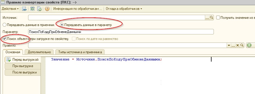

3 Ёпрст
07.08.17
пихай свой ПоискПоКодуПриОбменеДанными в обычный параметр.
Потом, в полях поиска заместо СвойстваПоиска["ПоискПоКодуПриОбменеДанными"]
пользуй ПараметрыОбъекта["ПоискПоКодуПриОбменеДанными"]
и усё.
4 Ёпрст
07.08.17
5 VanoZZZ
07.08.17
Ёпрст, огромное спасибо!!! Получилось
