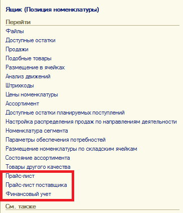

Под полными правами есть пункты в позиции номенклатуры: прайс-лист, прайс-лист поставщика, финансовый учет.
Под любыми другими правами этих пунктов нет.
В настройке панели навигации вывел все, что можно.
http://s8.hostingkartinok.com/uploads/images/2017/02/6de70dd8f70ec4f28f8e89540c0514f9.png
Как вывести эти пункты, не давая полных прав?

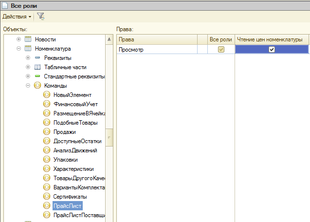

Уже голову сломал почему, например, пункт Прайс-лист НЕ появляется, когда выдаю роль Чтение цен номенклатуры.

Как сделать так, чтобы эти пункты появились, не давая полных прав?
Конфа полностью типовая.
2 jk3
18.02.17
Если кратко, то никак. Косяк типовой.
Решается созданием собственной роли, у которой будут права на нужную команду и выставлена галка "Независимые права подчиненных объектов".
