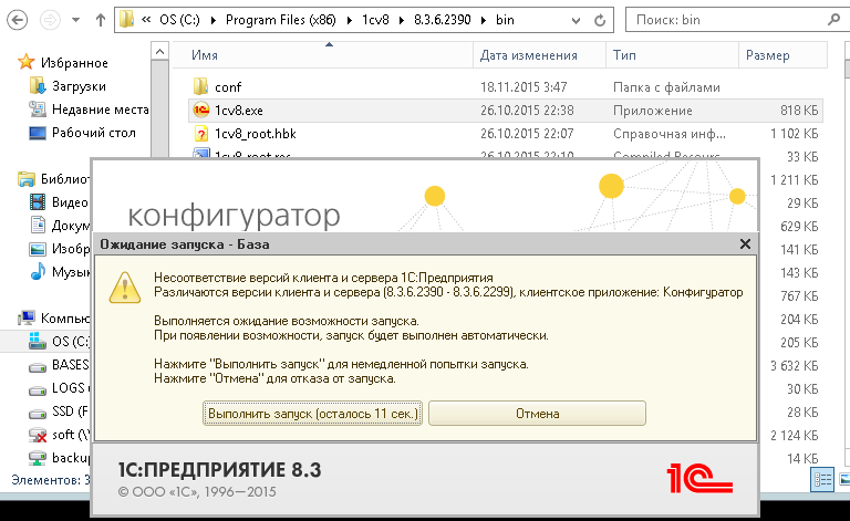

Несоответствие версий клиента и сервера

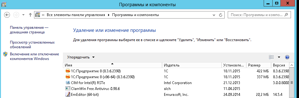

0 Klesk666

Не совпадают версии на сервере и клиенте. Ты показываешь только то, что установлено на одной машине.
2 Klesk666
18.11.15
04:13
(1) а у меня все на одной машине
3 Vika_Vika
18.11.15
04:15
А запускаешь какую версию тогда? Посмотри, видимо ярлычок на старую показывает.
4 Klesk666
18.11.15
04:19
там на первом скрине показал откуда запускаю
5 Vika_Vika
18.11.15
04:31
Не знаю тогда. Может, установилось криво?

9 Рэйв
18.11.15
04:54
(0)Мало ли что у тебя там в компонентах написано. Ты пройди из свойств ярлыка в расположение файла и посмотри в свойствах экзешника его версию.

13 Aleksey
18.11.15
05:09
(12) А какую другую версию ты ждешь?
Ты запускаешь новую версию клиента, а сервер у тебя еще на старой версии. Поэтому тут вариантов полно
1. Обновить сервер до версии 8.3.6.2390
2. Запустить клиента из папки 8.3.6.2299
3. Использовать стартер, чтобы он автоматом запустил нужную версию клиента
n. Позвать специалиста, чтобы он всё сделал
14 Web00001
18.11.15
05:10
(12)Если не применять мозг, то толку не будет ни от какой точки зрения. Запускается не та версия, которая на сервере. Невозможно понять отсюда, почему у ТС списке установленных программ одна версия, а запускается другая. Но факт на лицо. Это не глюк программы и не мистика.

25 Любопытная
18.11.15
06:07
(19) У него и клиентская часть и серверная установлены на одной машине, вот он и показывает то, что установлено.
26 Aleksey
18.11.15
06:12
(23) А зачем воздух сотрясать? ТС это не интересно, он свалил спать, на контакт не идёт. Все что можно по существу уже по 3 раза каждый сказал. Ну давай еще раз одно и тоже скажем.
(25) Но при этом не факт что база подключена к локальному серверу на его машине
27 Aleksey
18.11.15
06:14
нужен скрин экрана пути к базе, чтобы понять файловая или скульная и с какого сервера идет запуск с локального или удаленного.
А может вообще у него веб ссылка

29 Klesk666
18.11.15
ну в общем с одной стороны ступил - не тот сервер прописал в hosts а с другой пришлось удалять все папки 1с в програм файлс, и все базы пересоздавать
