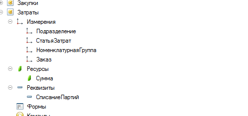

ут 10,3 РН Затраты какие измерения типового регистра?
0 anna3388
13.08.15
подразделение
статья затрат
номенклатурная группа
заказ
проект
организация
описание
хочу добавить Контрагент
1 ДенисЧ
13.08.15
2 Михаил Козлов
13.08.15
(0) Описание - тип строка?
Зачем оно тогда нужно в качестве измерения?
3 anna3388
13.08.15
(1) спасибо
(2) сижу думаю, просто есть регистраторы с табличной частью (ЗП начисление) и вот постоянно нужно ЗП анализировать, по регистру-то удобно
4 anna3388
13.08.15
ой, это я про контрагента...а про описание...это наследство
5 Мимохожий Однако
13.08.15
Если есть Заказ,  то Контрагент лишний
6 Михаил Козлов
13.08.15
(5) А если заказ пустой? Можно "повесить" затраты на контрагента не имея заказа.
Можно тип заказ изменить и пихать туда контрагента (в отчете, правда будет не слишком понятно).
7 anna3388
13.08.15
(6) хорошая идея, спасибо
8 Михаил Козлов
13.08.15
(7) "Описание" из измерений снесите (если только это не ссылка на справочник или перечисление).
9 Мимохожий Однако
13.08.15
(6)Гадать можно долго. Придумывать регистр без контекста используемых задач и нужных отчетов бесперспективно.
