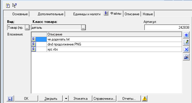

"Это он файлы к справочникам так привязывает, через одно место правда, но ему нравится:)))" - т.е. записывает в определенное место ПУТЬ к файлу. "при окончании перетаскивания, думаю, нужно получать адрес папки и копировать файл с того объекта, который был выбран для перетаскивания, туда, куда ператаскиваем... " ОН хочет именно копировать сам файл в 1с "на данный момент у меня все файлы в табличном поле на форме"? На форме именно файлы? Или пути к ним? |

А можно скрин экрана этого чуда? |

(24) пути к файлам. в мыслях не было что кто-то практикует хранение файлов в базе... (22) я думаю с конфигурацией СКАТа все знакомы, вот оттуда это.. |

мне не сложно - вот: http://4put.ru/pictures/max/1080/3318489.jpg
