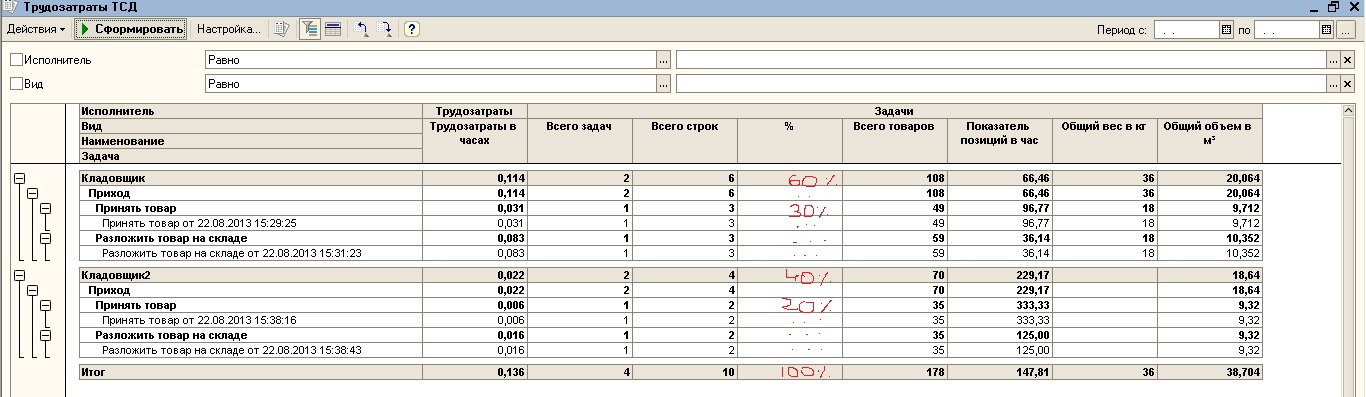

Есть отчет на основе универсального отчета.
В колонку "%" необходимо добавить процентное отношение текущего значения колонки "всего строк" к общему количеству(итогу) этой колонки. в общем должно быть так как на скрине:
http://s3.hostingkartinok.com/uploads/images/2013/08/9abcfda6daa0e864282ee15d374f8710.jpg
Подскажите как реализовать подобный функционал? отчет заполняется из запроса. ума не приложу как в запросе получить эти значения.

(0) Скорее всего не взлетит в универсальном. А так - новое поле в запрос, его в секцию ИТОГИ
4 mr_K
27.08.13
(3+) А не взлетит потому что корректно будет считаться только для нижнего уровня
5 rull9ss
27.08.13
решение оказалось довольно простым: сделать еще одну вт в запросе с одним реквизитом в котором находится группировка(сумма) строк, и в результирующей выборке получать процент текущего количества строк от выбранного общего.
