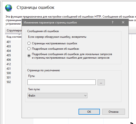

для начала включить прокидывание ошибок. на iis это можно сделать на уровне сайта в разделе Страницы ошибок вот тут:

(4) В том что мануал от 1С херня согласен полностью, но я пользовался не только им, а еще и вот этим: https://efsol.ru/manuals/web-iis/?ysclid=mj02jrex8214860929#top-sections
Права нужные выдал, иначе не пустило бы даже на начальную страницу. Один источник указал для краткости, чтобы был понятен результат. Вчера вечером получил список ошибок, их две: Ошибка HTTP 404.3 — Not Found Запрашиваемая страница не может быть отображена из-за конфигурации расширения. Если страница является сценарием, добавьте обработчик. Если необходимо загрузить файл, добавьте карту MIME. 404.8 — Not Found Модуль фильтрации запросов настроен для блокировки маршрута для URL-адреса, содержащего раздел hiddenSegment. Сейчас буду разбираться что надо донастроить, дело для меня новое, разбираюсь на ходу. За ссылку спасибо |
