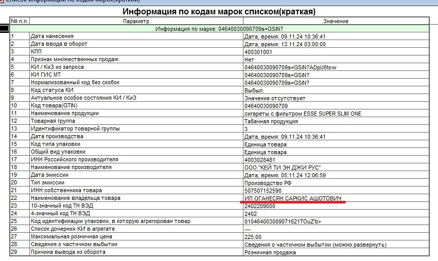

Доброго всем дня!
Хочу проверить статус кода маркировки в ЛК ЧЗ. Выбираю раздел ( вет. препараты), захожу в меню в Поиск, ввожу марку только что проданного товара ( чек пришел, вижу его в ЧЗ, статус проверки - Успешно). После того, как ввожу код марки, - "совпадений не найдено". Если ввожу GTIN - также, нет совпадений. При этом если ввожу GTIN в окно поиска повторно, то через пару секунд подсвечивает название товара, т.е. он как бы его опознает, что за товар, но никакой информации по кодам не выдает. Искала так несколько кодов, ни один не нашелся. Скрин прилагаю. Подскажите, пожалуйста, там ли я ищу? Что не так делаю\ неверно понимаю? Пока только розничные продажи, документы принимаем в ЧЗ в разделе ЭДО Лайт, нажав только Подписать, больше ничего не делаем в ЧЗ. Поставщики на некоторые товары присылают коды в УПД. Искала и те коды, что пришли в УПД ( копировала прям из ЧЗ), тоже не найдено ничего. Можно проверить статус любого кода, вне зависимости от того, прислал его поставщик или нет?

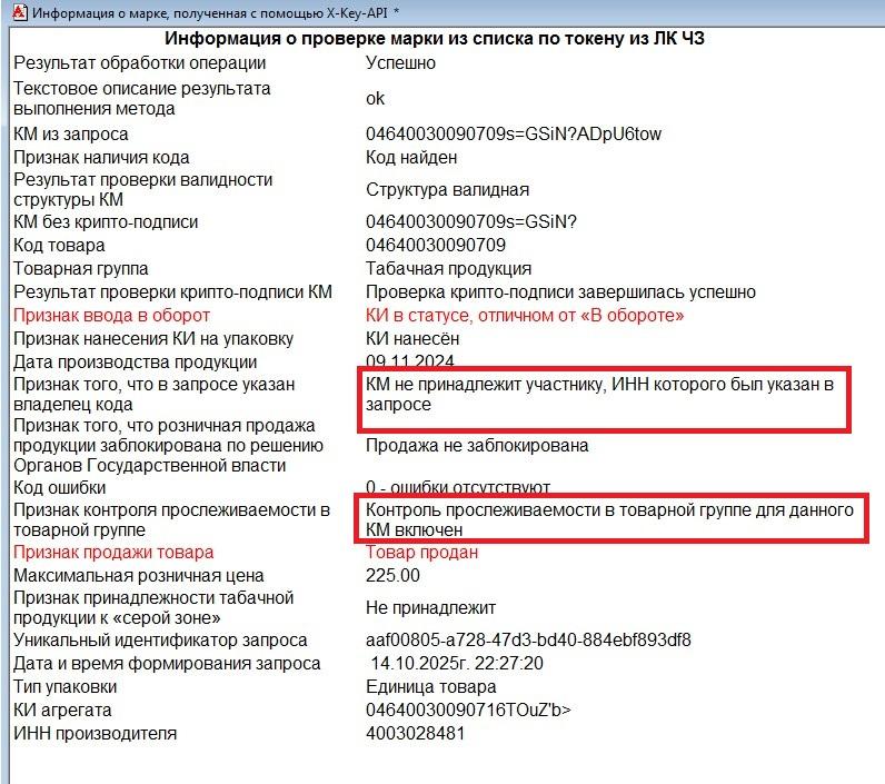

(0) У вас ведь на скрине ведь написано: "Коды найдены". Просто они не на вас числятся.

(1) - да, вижу. но не пойму почему. Если товар продан нашей организацией, то этого недостаточно для того, чтобы информация по коду отобразилась? Т.е. только те коды, которые нам переданы через УПД и приняты нами будут отображаться, - вы это имеете ввиду?
И код из УПД тоже не находится... |

(2) Код продан вами, но будет висеть в ЛК последнего владельца, которому он был передан по УПД.

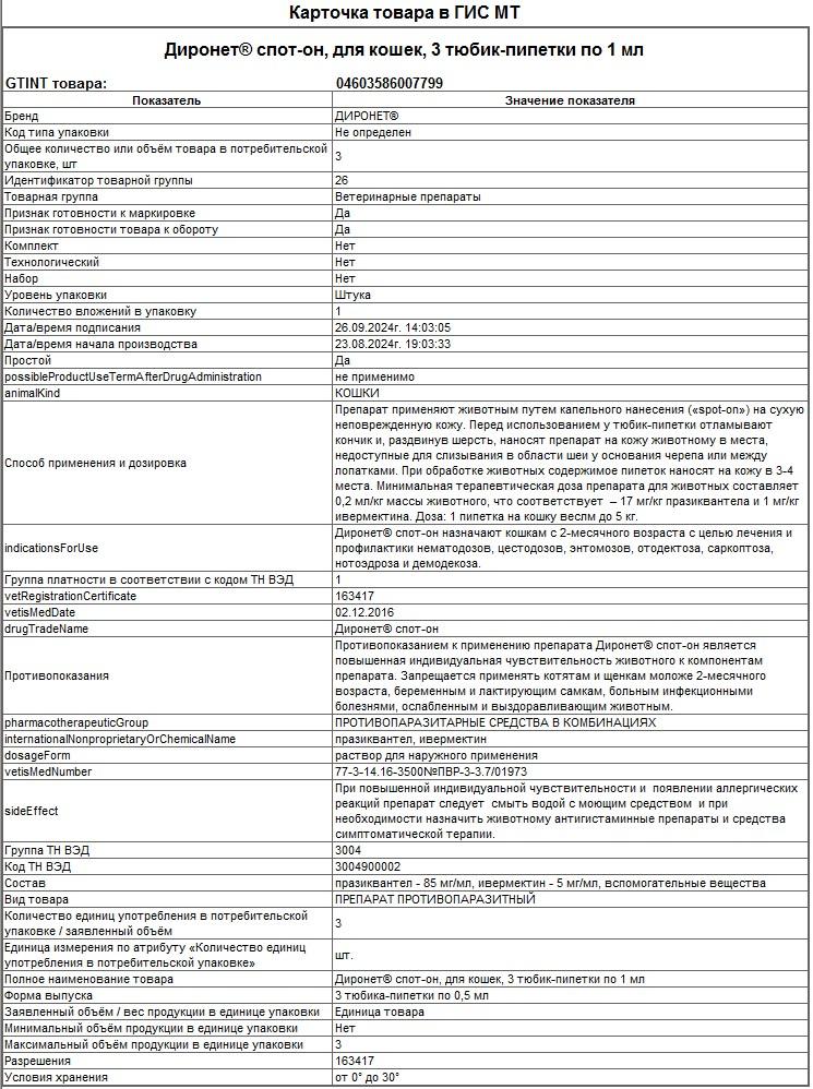

(0) Если ввожу GTIN - также, нет совпадений.
Почему? Карточка товара по GTIN абсолютно адекватно находится: ![]() А вот подробно инфу по марке сказать не могу, Вы зачем-то затерли часть кода марки... Так бы точно сказал, чья была и кем продана... PS Убей не пойму - какой великий секрет в КИЗе марки, да еще и УЖЕ ПРОДАННОЙ - ??? |

У меня нет клиентов торгующих ветеринаркой... Поэтому не знаю (банально ни к чему было) как она сейчас учитывается - ОСУ или поэкземплярно?
От этого зависит, что видно в ЛК, есть там марки, или только GTIN-ы... Если ОСУ, то она до последнего будет числиться за производителем, а не за Вами... |

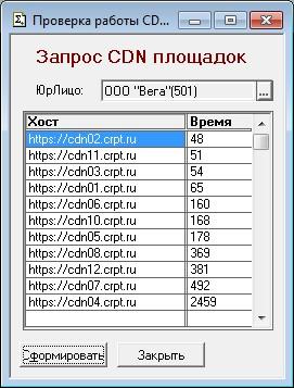

+(28) вдруг все CDN площадки прилегли
Текущее состояние CDN-площадок: ![]() Адрес/время доступа в м.сек.. Сортировка по возрастанию, от самой быстрой к самой медленной. Наконец-то CDN4 совсем сдохла,ее вообще в списке нет... А то последнюю неделю она "на ладан дышала", более 17 секунд доступ к ней был... Походу накрылся сервер совсем :-))) |

Кстати, cdn4 - вроде как починили... Но, все равно доступ 2.5 секунды... Это очень много. Рекомендовано при 1.5 переключаться. Но, хоть так, до отключения было более 17...
Зато, отрубили cdn9 - самую тормознутую на вчерашний момент, после отключения четвертой: ![]() И те, которые "самые шустрые", первые в списке, на сегодняшний момент на порядок быстрее работают :-) |
