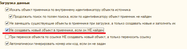

26.09.25
(5) Это настраивается на закладке Настройки в ПКО
