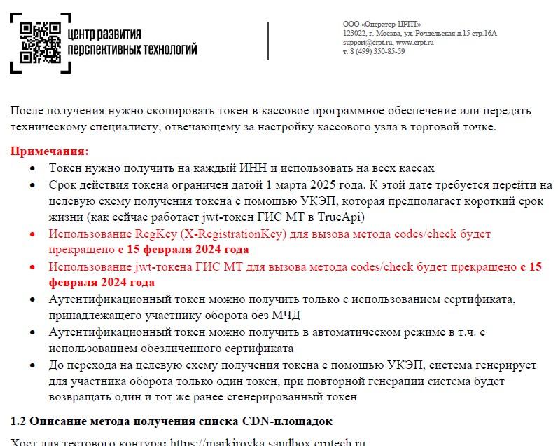

7 MWWRuza
23.09.25
(6) 1. что такое обезличенная ЭЦП?
Есть такое... Чтобы долго не писать, вот, поиск что дает:
https://clck.ru/3PMagc
От себя только добавлю - да, ЧЗ активно продвигает ее использование...
Например - получение токена для ККТ доступно в ЛК по любой, лишь бы входило в ЛК...
А вот получить его по API можно только по КЭП на "хозяина бизнеса" - ГенДира или ИП, с подписью от ФНС... ФизЛицо с МЧД - не прокатывает.
ИЛИ - как раз обезличенной :-)
То же самое - касается "динамического токена", который планировали ввести в замен этого с 01.03.2026...
PS Сам пока ее не видел ни разу, только читал про то, что можно выпустить...
В ФНС, имея подпись ГенДира или ИП.

9 MWWRuza
23.09.25
Ну, это да.
(7) А это:
"А вот получить его по API можно только по КЭП на "хозяина бизнеса" - ГенДира или ИП, с подписью от ФНС... ФизЛицо с МЧД - не прокатывает.
То же самое - касается "динамического токена", который планировали ввести в замен этого с 01.03.2026..."
связано скорее всего с тем, что заходя в ЛК, и нажав "сгенерить токен для ККТ", мы реально не генерим его, а просто "показываем" тот, что был сформирован ранее, по подписи того, кто регил ЛК, и сохранен где-то в "недрах ЦРПТ", соответственно руководителя/ИП...
А по API, нет метода показать имеющийся токен X-Key-API, есть только метод сгенерировать его, что предусматривает подписание "строки произвольных данных", на ходу, при генерации... Хоть он всегда один и тот-же генерится, сколько попыток не делай... Скорее всего, "строка произвольных данных" в его формировании участвует просто как "что-то, что подписываем", а сам токен от нее не зависит - в нем просто какие-то данные самой КЭП... И даже возможно не КЭП сама используется, а данные организации из нее - так, как замена КЭП не приводит к изменению токена(или он просто хранится, единыжды сгенерированный), пробовал ради интереса.
"по API, нет метода показать имеющийся токен X-Key-API" -
По крайней мере я такого метода не нашел, надо будет пересмотреть свежее описание TrueAPI, может чего-то и добавили. Хотя, вряд-ли - а зачем?
10 MWWRuza
23.09.25
(9) надо будет пересмотреть свежее описание TrueAPI, может чего-то и добавили.
Не утерпел, пересмотрел.
Нет ничего нового...
Красным, кстати, выделено как раз то, что в соседних темах мелькало - почему нельзя использовать КЭП на кассах по Разрешительному режиму для проверки марок перед продажей.
PS 01 марта 2025 - кстати, перенесли на 01 марта 2026. Но в описании не поправили :-(
