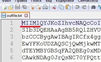

(0) начало MIIW..., через Крипто АРМ начало MIAG...
У меня так:
Еще раз - все работает.
Такого - "Подпись не соответствует формату CMS" не видел ни разу, ни в процессе написания/отладки, ни при эксплуатации.
PS А, да... Еще не забудте, что нужно убрать из файла переносы строк, на выходе должна быть одна длинная строка.

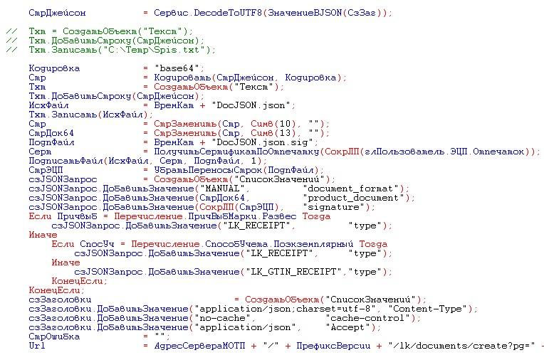

Хм, ну, тут уже немного другое:
Это фрагмент из "Списания" молочки, но для всего остального это так-же делается.
Функция "Кодировать" именно в Base64 кодирует.
Нужно?
Могу выложить...

(10)
Да не проблема,
Вот функции:
