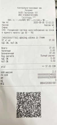

Доброе утро, печатаются два разных чека из разных баз. Как я понял одна подключена к налоговой, другая нет, вопрос таков.
Можно ли настроить эти макеты? Чтобы печатало везде как на втором фото или это зависит от кассы и макет формируется там?

А где все фискальные данные на втором чеке? Он по сути недействительный?

(1) хороший вопрос, от клиента запрос, получается что второй чек нельзя использовать?

(0) Вторая картинка - пречек внутренний или заказ в цех? Где ШК, куар для определения на кассе, если это так?

(2) ХЗ. Может в ККМ пробивается и в офд уходит реальный чек, просто не печатаются эти данные. Но такое я не встречал, мне кажется это нарушение

(4) где второй там офд не подключен как я понял

(5) Ну какая разница ФН то должен стоять

(0) Незя, если чек фискальный. Читай требование ФНС к обязательным реквизитам. Вам что бумаги жалко?

(7) (8) судя по валюте в чеке это Киргизия

(9) да, вроде у них можно в офд не отправлять

(10) отправлять может и не нужно
но фискальный документ должен формироваться а на втором фото не фискальный |

так в итоге то, сам документ который печатает касса, можно редактировать? или это формирует драйвер?

(12) то что на втором фото больше похоже на принтер чеков, без фн
на ФР не фискальный документ можно напечатать любой, хоть как на втором фото, хоть как на третьем но это будет просто бумажка |

(13) Например если вместо ФР использовать принтер чеков и нарисовать свой макет )) но это будет не фискальный чек, но в некоторых странах СНГ это и не надо
