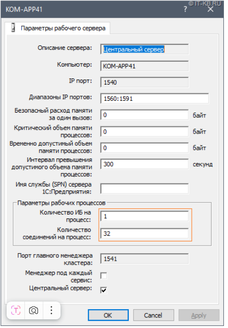

        А вообще, мне надо вот эти два параметра сменить       Говорят, что только на КОРП такое возможно. Нашел, что есть вариант бесплатного перехода. | |||

        (1) Один, из тех 2х, не требует повышения до КОРП.     | |||
| 8
        Sanchez_22 29.07.25✎ 13:27 |
        (7) а какой? мы меняли иб на процесс, ругался потом     | |||

        Sanchez_22 29.07.25✎ 13:45 |
        (9) мне надо разделение иб на процесс, как на скрине что скидывал     | |||

        Флориан 29.07.25✎ 14:12 |
        (11) в свойствах рабочего сервера это есть     | |||

        (1) Можно просто создать по кластеру на каждую базу.     | |||
