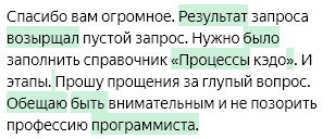

(25) А ещё научитесь нажимать Alt-R в Яндекс.Браузере, чтобы не писать так безграмотно:
