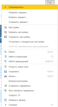

Добрый день!
Есть отчет на СКД с формой и внешним источником данных. Набор данных передается в ПриКомпоновкеРезультата(). У этого отчета, если нажать на кнопку настройки, открывается форма настроек схемы СКД, но слишком упрощенная (1-й скриншот). Как сделать так, чтобы открывалась расширенная, как на втором скриншоте? - эта открывается тоже в отчете на СКД, но в котором нет формы и кода.
1 СвинТуз
15.04.25
Видимо кнопка "Еще". Что то типа настройки для программиста.

3 LevelUP
15.04.25
(1) К сожалению нет подобных пунктов

5 СвинТуз
15.04.25
"Настройки" --> "Ещё"
6 СвинТуз
15.04.25
Первый скрин
7 СвинТуз
15.04.25
нижняя кнопка

11 СвинТуз
15.04.25
когда такая история
люди советуют кнопку "изменить вариант"
не уверен поможет, но ничего другого Вы не запрограммировали.
12 lucky_
15.04.25
(11) "изменить форму". в ней добавить "изменить вариант". так должны быть.
13 СвинТуз
15.04.25
Это скрин в посте (3)
14 LevelUP
15.04.25
(11),(12) Спасибо, действительно там все как нужно. Был уверен, что заходил и в этот пункт.
