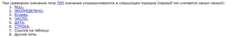

(0)(12) Раз уж тут собрались гуру, объясните, почему NULL меньше Неопределено?
ВЫБРАТЬ НЕОПРЕДЕЛЕНО КАК П ОБЪЕДИНИТЬ ВЫБРАТЬ NULL УПОРЯДОЧИТЬ ПО П ВОЗР Результат: 1. Null 2. Неопределено |

(15) а в постгре - больше (емнип)

вроде неопределено - это когда TRef 0 (кстати, если в другие поля в это время пихать не 0, что сломается), а null он и в sql null

https://its.1c.ru/db/v8std/content/412/hdoc
"При сортировке по полю запроса, которое может потенциально содержать NULL, следует учитывать, что в разных СУБД порядок сортировки по этому полю может отличаться" и там еще ссылка на ИТС с описанием различий, но вдруг у вас нет доступа ) |

(19) А есть вот такая цитата из встроенной справки:

https://its.1c.ru/db/v8310doc#bookmark:dev:TI000001291
8.6 PostgreSQL ... При сортировке по возрастанию поля со значениями NULL оказываются последними в выборке, а при сортировке по убыванию – первыми. ... |

(20) а где в (15) "значения типа тип"?
11.04.25
(22) А там тип состоит из одного значения, так что это эквивалентно

(23) с чего это?
https://i.imgur.com/CfCKYM1.png |

(24) Если уж целый ТИП меньше, значит и все значения этого типа меньше значений другого типа. Что и требовалось доказать
(21) а это баг платформы |
