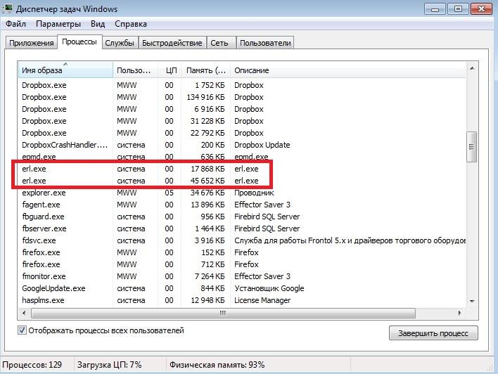

38 Ёпрст
01.04.25
(37) еще как потребляет - щемится на ресурсы,  чтоб проверить чего нового там всосать в себя.
39 MWWRuza
01.04.25
(38) Ну, х.з...
У меня так:
Да, он конечно еще и в интернет лазит постоянно, но по заверениям разработчиков (если им конечно верить), трафик там при отсутствии изменений, не более 2-3 мб в сутки. Если чего-то добавят в черный список, то соответственно больше.
