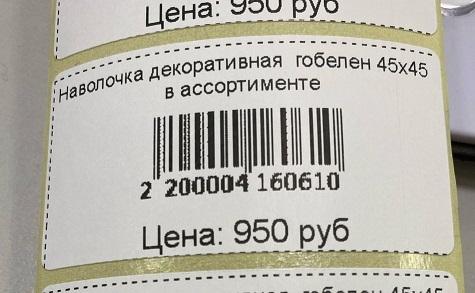

Попросил прислать фотку этикетки. И вот:
Ну, конечно, как она будет читаться, там все полоски ШК через одну "рваные"...

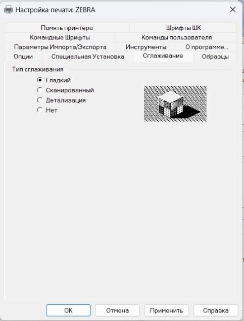

Что касается печати в графическом режиме, то нашел только такое:
Стояло по умолчанию "Гладкий":

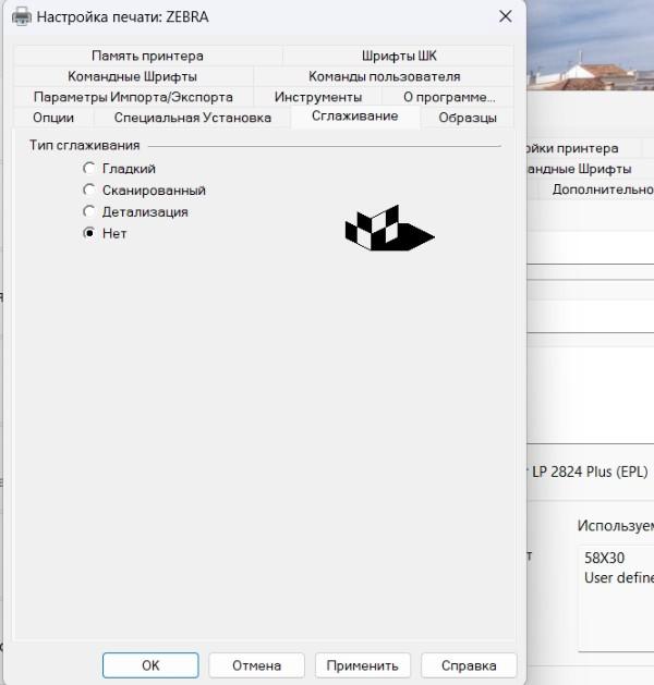

Поставил "НЕТ":
Х.з,, (может это оно и есть?) посмотрим, в рабочий день, поменяется что-то или нет. Сейчас там просто нет никого...

Помогло отключение сглаживания, все печатается без артефактов, и читается сканером :-)
Ну, и чудненько, пусть продолжают так и работать :-)

Следующая этикетка, опять с артефактами...
Сглаживание - на месте, "Нет".
Помогает снятие галочки "Черно-белая печать", уже в настройках параметра страницы перед печатью из 1С.
