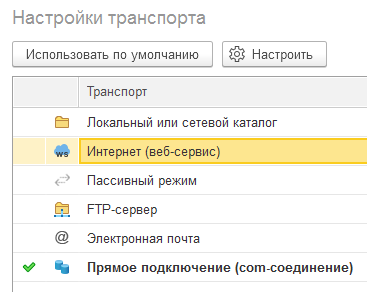

Заметил в свежих релизах БП и ЗП 1С обновила подсистему синхронизации данных (очевидно обновили в БСП)
Теперь нет прогресс бара при ручном запуске обмена (капец не удобно) Теперь если во второй базе происходит ошибка, то в первой базе (откуда запущен обмен) ошибки нет! Все хорошо показывает. Обмен прошел удачно. Чтобы увидеть ошибку, надо лезть во вторую базу и там ошибка есть! Кто-то в курсе, это так и задумано или поправят? |

05:52
(1) а какая разница, веб-сервис это всего лишь транспорт обмена, плюс-минус такой же как COM

(0) Какой у вас был транспорт?

(4) а какой обмен был? через EnterpriseData или через правила обмена?

(3) COM

(9) Такого же вида транспорта нет. Что имеется ввиду?
