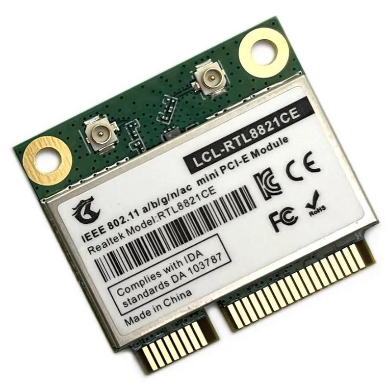

По любому. У меня был опыт, правда не M2, а MiniPCI, но, это не принципиально, адаптер типа такого, комбинированный WiFi + BT:
производителем были вставлены два усика по паре см в разъемы антенн, и залиты термоклеем... Все это хозяйство на материнке в металлическом корпусе.
WiFi совсем не ловит, и блютуз тоже.
Открываешь крышку корпуса - начинает с горем пополам работать. Купил планку с внешними антеннами, и все заработало даже очень хорошо :-)
Для M2 можно типа такого купить: https://www.ozon.ru/product/edup-wifi-6e-m-2-adapter-intel-ax210-5374-mbit-s-bluetooth-5-3-802-11ax-1249433310/?at=k2towp4mBckYP330UJqmLxYc0VQL5AsW1DNj3cQ1Y0kr&avtc=1&avte=4&avts=1738625708&keywords=m2+wifi+%D0%BC%D0%BE%D0%B4%D1%83%D0%BB%D1%8C Готовый комплект, с антеннами и планкой для корпуса.
