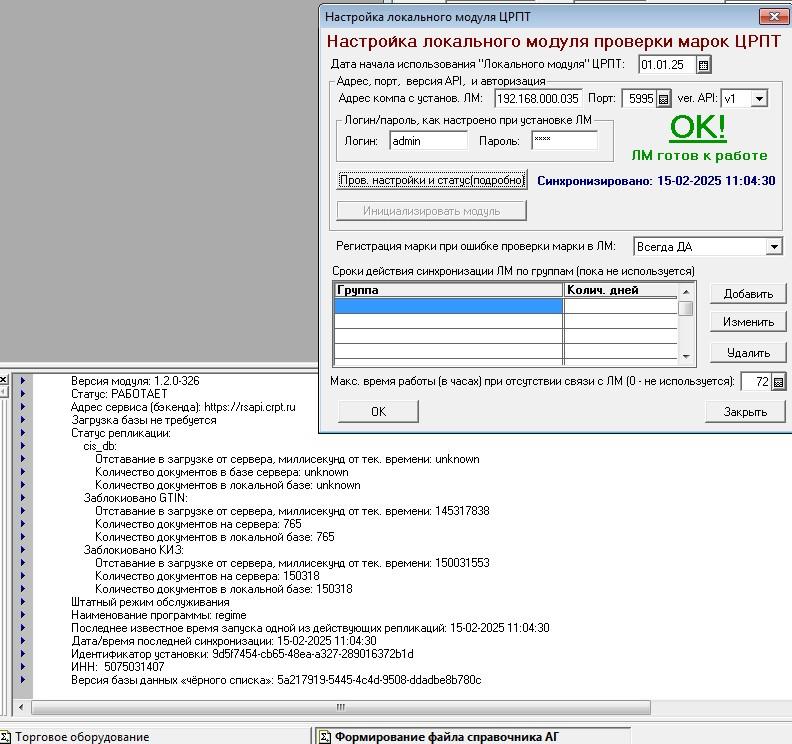

MWWRuza
15.02.25
(10) да не могли такого сказать
Могли, не могли... Сказали, и так и есть: ![]() Сейчас, на текущий момент, там порядка 150К заблокированных марок. Это марки, заблокированные ФОИВ (федеральные органы исполнительной власти) по всей стране. Это явный левак, ну, типа партий изъятых из продажи по явному браку - ну, например "метанол в коктейле" или что-то вроде этого. Никакие просто проданные (всеми участниками рынка), или не нанесенные/не введенные в оборот (что чаще всего в запретах по онлайн РР бывает) марки там не учитываются. Вот так... Бред конечно, ни что в пределах страны, но... (10) по идее, там должны быть запрещенные марки организации текущей кассы. я торгую шинами, зачем мне знать про запрет пива соседа? Пока - именно так и есть. Сначала, сделали параметр "Группы товара", но в актуальной версии его убрали, там просто "заглушка" у метода, возвращающая всегда 200 и ничего не меняющая. Но, сам метод оставили, типа на будущее. Вообще, конечно, это хорошая хрень для нас... Если легли все CDN площадки онлайн РР (что маловероятно, в том и смысл CDN, что их много и все вряд-ли лягут), или свой интернет отвалился - то через 1.5 секунды должна срабатывать проверка по ЛМ. Т.е., все равно марка продастся с проверкой, о чем будет запись в тег 1265 чека. Это защищает нас от нарушения "продажа марки без проверки" - типа, а мы то что? Мы законопослушные, мы все проверили, как нам предписывают НПА, а что там реально - нам не ведомо! :-) Но, надо понимать, что в конечном счете, ответственность за продажу "левой" марке все равно лежит на продавце, и проверка по РР хоть онлайн, хоть в ЛМ, с нас ее не снимает... Теперь, по поводу повторных продаж... Если посмотрите на скриншот, там есть база cis_db... На данный момент - она пустая. Да, есть методы для занесения своих продаж/возвратов в эту базу, но... На данный момент они не обязательны. И более того, по информации с закрытой группы телеги по ЛМ, от участников, которые пробовали - нормально не работают. Так, что пока от этого ЛМ не спасет. На текущий момент, это поделие еще очень сырое. Но, есть надежда, что потихоньку допилят :-) |

MWWRuza
15.02.25
(8) Я тут поставил его на один комп и запустил в 1С:Розница - уже 19 часов настраивается...
Нет. В актуальной версии, инициализация должна проходить почти сразу - 2-5 минут, и статус должен поменяться на Ready. Загрузка базы - от скорости инета зависит. тоже в идеале не более получаса, а так, несколько минут. Что-то у Вас не так, 19 часов - это перебор явный. Проверяйте доступность сервера (адрес тот, что при установке был) телнетом, порт 443. Пинги и трассировка - не работают у них, только телнет. Видимо все заблокировано для безопастности. |

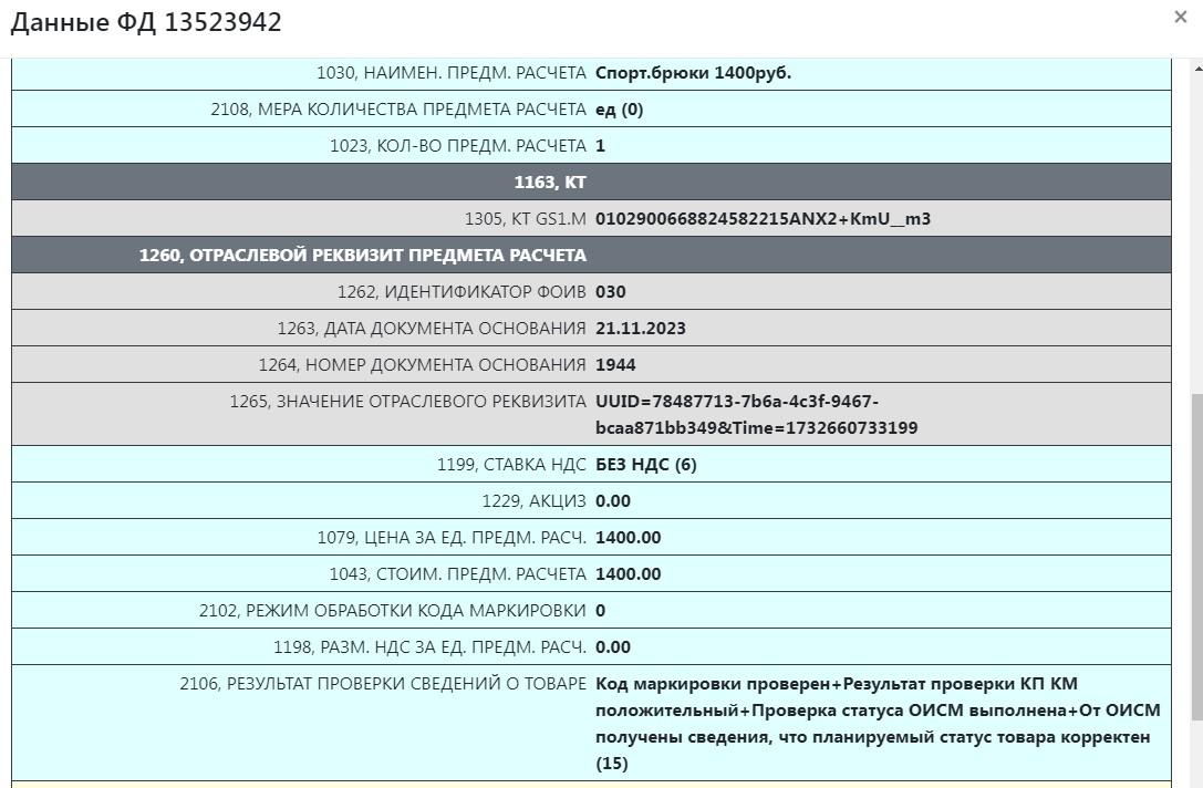

MWWRuza
15.02.25
(10) Как это выявить могут и как наказать
Выявить - элементарно. В чеках по ФФД 1.2 есть составной тег 1260, в котором есть тег 1265 - идентификатор и время запроса. Для проверки ЛМ туда еще пару полей добавлено, версия базы и еще что-то, не помню. Отсутствие этого тега сразу покажет нарушение - продажа без проверки. А "как накажут" и накажут ли - тут, х.з... Я не юрист. |

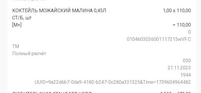

MWWRuza
15.02.25
(20) Ну, если только. А как еще?
А так, строка чека с маркировкой, продажа с проверкой по РР вот так выглядит, это 1-ОФД: ![]() Все, что "серенькое" - это с маркировкой связано. Тут, в 1-ОФД, номера тегов не видны, только их содержимое.Если кому интересно - могу из тестового ЛК ОФД от "МастерФич" выложить скриншот, там теги с номерами. |
Джордж1
15.02.25
(21)Ужас.
MWWRuza
15.02.25
(21) из тестового ЛК ОФД от "МастерФич" выложить скриншот, там теги с номерами.
Вот: ![]() Тег 2106, никакого отношения к проверкам по РР не имеет, это как раз результат проверки марки в ОИСМ ОФД, по ФЗ-54... |
Джордж1
15.02.25
(23)Документ-основание это что такое?

MWWRuza
15.02.25
(24) Это какой-то нормативный акт за №1944 от 21.11.2023, изданный органом исполнительной власти с кодом 030.
Какой - мне пофик, я не юрист. Хотя, вот, ищется в и-нете на раз, первая же ссылка: https://www.garant.ru/products/ipo/prime/doc/407981403/ Теги 1262, 1263 и 1264 - это константы. На текущий момент, они всегда такие. Издадут еще какой-то закон - тогда изменятся. Пока всегда так. А вот тег 1265 - переменный. Это идентификатор ответа на запрос проверки марки по РР и его время в юникс-формате. Для каждой строки чека с маркой, 1265 свой. |

Tarlich
15.02.25
Вот журнал 1 С - все ок !
MWWRuza
15.02.25
Ну, да. Это онлайн проверка, без ЛМ, на площадке cdn11, до ЛМ дело не дошло, все штатно, как и должно быть в идеале.
