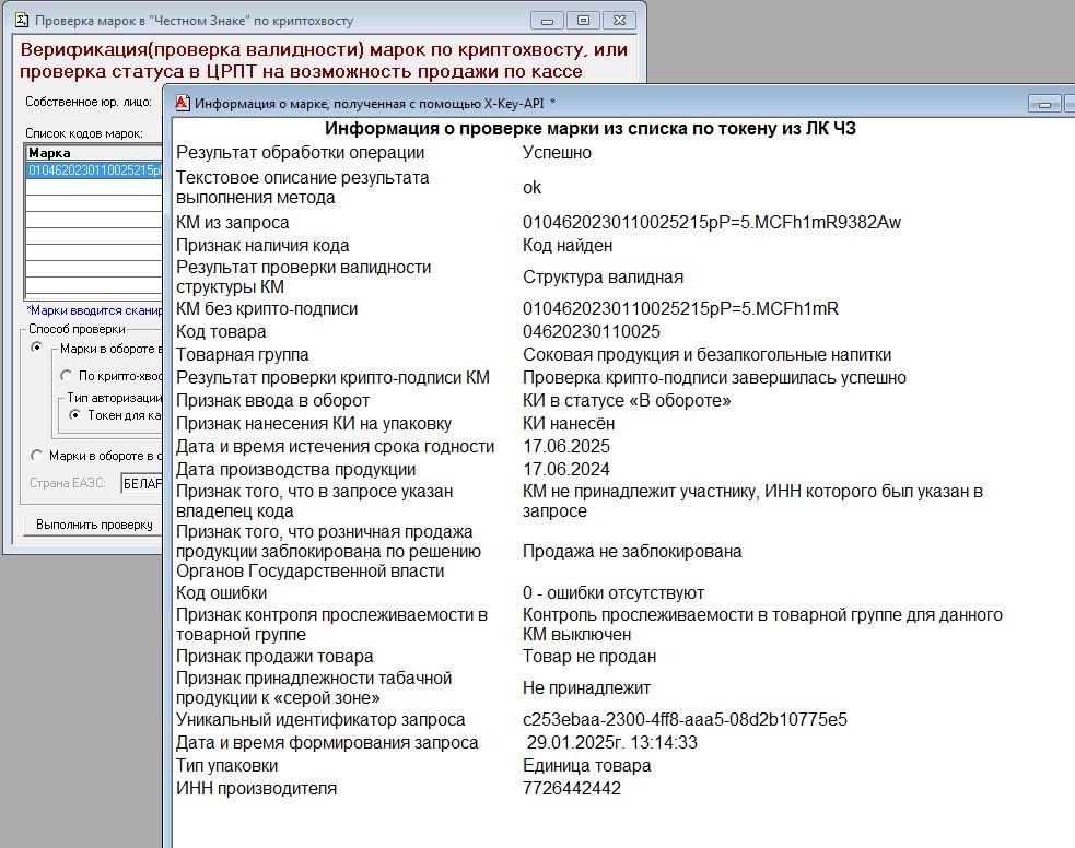

+(4) и (5) - Вот такая марка там: 0104620230110025215pP=5.MCFh1mR9382Aw
Абсолютно нормальная: ![]() Где-то Вы перестарались, лишнее преобразование в Base64 делаете. Это - "НАПИТОК ГАЗИРОВАННЫЙ COCA-COLA CLASSIC В СТЕКЛЯННОЙ БУТЫЛКЕ 0.33 " (последнее - не из ЧЗ, а из базы ОлегОН по ЕАН, выделенному из кода марки. Можно получить наименование и из ЧЗ по GTIN, другим запросом, но лень... :-) ) |

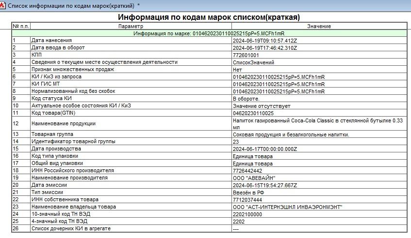

Ну, хотя... Чего лень - нужно было то, всего залезть под стол и токен поменять, там другой стоял. Первый запрос по РР, для него не нужен "физический" токен-ключ, там токен из ЛК ЧЗ.
А вот этот запрос уже по API из ЧЗ: ![]() Это как карточка продукта в ЧЗ заведена производителем. К этим запросам доступ только по ЭЦП... |

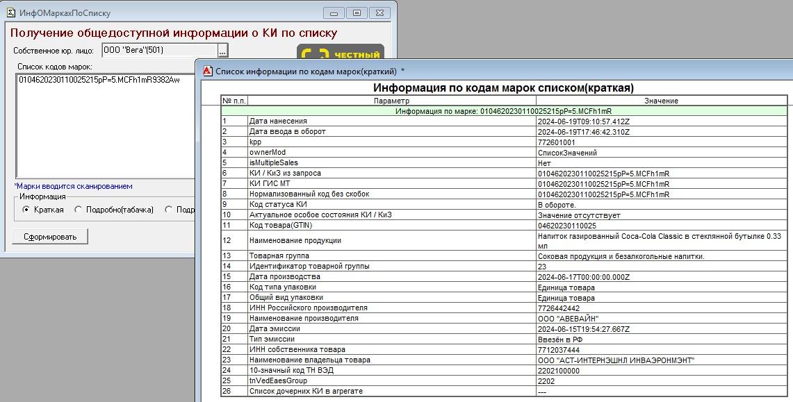

Хорошо "сунулся", заметил у себя косяк...
Вот это надо "починить": ![]() У меня там функция "перевода месаг ЧЗ на человеко-читаемый язык". Добавить туда эти значения. Блин, и внизу еще одно: "tnVedEaesGroup"... Просто, когда делал, соковой продукции еще не было и такое не попадалось. |
