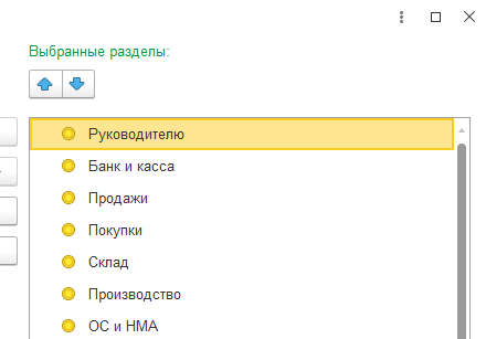

Всем доброго дня.
Добавил в типовую бухию своё расширение. В нём добавил подсистему с одной (пока) обработкой. Эту подсистему я добавил в панель разделов. Но она, эта моя подсистема, в режиме предприятия находится в самом низу панели разделов, ниже раздела "Помощь". Как-то некрасивенько получается. Подскажите, кто знает: можно ли подвинуть мой раздел на один пункт выше (или на два... или на три)? Заранее благодарен. |
21.01.25
Вот эти стрелочке какбэ намекае
alf2006x
21.01.25
(1) Ну так то да, но я же не хочу нашего изнеженного пользователя заставлять какие бы то ни было стрелочки кликать ))
Мне б самому, автоматом их подвигать, по умолчанию так сказать. Или программно или настройками в конфигураторе. |

Открыть командный интерфейс конфигурации - это?
alf2006x
22.01.25
(6) Да, да... этой тропинкой я уже ходил )
Сначала список был только из моего раздела. Ну, допустим. Затем я закинул подсистему "Помощь" в своё расширение. Ну, в списке К.И.К. появился раздел "Помощь" Ну, подвигал я стрелочками туда-сюда. А на выходе - ничего. Всё как и было. Мой раздел так остался последним в режиме Предприятия.
